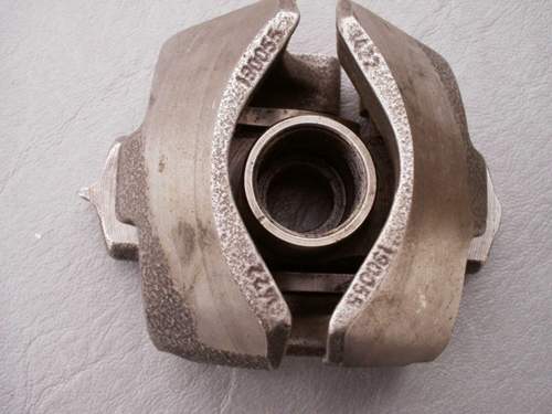

Ich habe mal gehört, dass der Fliehkraftregler auf der Nockenwelle verrutschen kann, das wäre natürlich fies.
Fliehkraftregler
Fliehkraftregler
