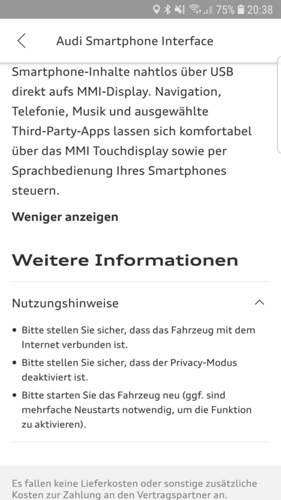

Screenshot-20201001-203832-myaudi
@zunderich23 schrieb am 1. Oktober 2020 um 20:39:07 Uhr:
Ich habe es bereits gestern bestellt und bin seit über 24 Stunden mit dem Internet verbunden und haben mindestens 10 mal durchgestartet. Bleibt wohl nichts anderes übrig als mit der Werkstatt zu reden. Meine MMI Version ist auch etwas älter.

Bei der Bestellung stand meiner ausgeschaltet in der Tiefgarage, nach ca 1 Stunde den Wagen rausgefahren und direkt geparkt - es kamen dann sofort 2 Meldungen, dass 1. das Smartphone Interface verfügbar ist und 2. noch 30 Tage läuft. Also schneller geht eigentlich nicht...
Hallo habe gestern FOD gebucht und zwar das Smartphone Interface, der Bestellprozess hat auch super geklappt. Nur funktionieren tut nix. Es wird mir lediglich in der App bzw im Browser angezeigt das ein Fehler aufgetreten ist. Hotline angerufen mit denen gesprochen, und in die Warteschleife verwiesen worden. Nach 18 langen Minuten wurde die Verbindung unterbrochen. Es kam von denen noch nichtmal ein Rückruf.
[Von Motor-Talk aus dem Thema 'Facelift/Modelljahr 2020 Infotainment Thread' überführt.]
@wavemaster18 die Fehlermeldung auf der Webseite hatte ich auch, trotzdem hat sich die Funktion im Auto aktiviert, sobald ich aus der TG rausgefahren bin.

Wie hast du das den gemacht? Hast du über Cubic eine Datenverbindung?
Nein, am heimischen Windows PC im FF Browser ganz klassisch auf der my.audi.com Webseite gekauft. Kaufbestätigung wurde angezeigt. Unter „Funktionen“ tauchte die FOD auf, aber mit Fehler, weil das bei den Audi Webseiten schonmal öfter vorkommt, ignoriert. In die TG gegangen, Auto rausgefahren und direkt geparkt, MMI zeigte „Online“ und 2 Meldungen über die neue Funktion kamen. Iphone eingestöpselt, ein paar Freigaben erteilt (Carplay und Siri) und es funktionierte.
