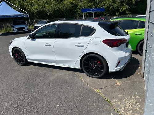

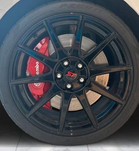

bin jetzt vom ST MK3 auf ST MK4 umgestiegen. In ein paar Wochen kann ich ihn abholen. Er hat auch das Track Pack. Unter anderem mit der größeren Brembo Bremsanlage. Habe noch ein paar 17 Zöller Winterräder vom MK3 im Keller. 215/50/17
Kann ich die wieder auf dem MK4 verwenden? Laut COC ist 17 Zoll möglich aber wissen die auch von der Brenbo?😄
Vielleicht mit Distanzscheiben, falls es schleift am Sattel? 😅

17 Zoll passt nicht mit Track Pack, es ist eine 18 Zoll Bremsanlage was bedeutet mindestens 18 Zoll.
Ich fahre z.b. die RC Design RC32 in 18x8 ET55 mit der Bremse und es passt wunderbar, auch ohne Distanzplatte.
Übrigens wären deine vorhandenen 17 Zoll vom MK3 mit einer einzelabnahme für den MK4 verbunden anhand traglasten abgleichen da die Felge ja nie für den MK4 vorgesehen/zugelassen war auch wenn es OEM Ränder sind.
Beim kaufen von Aftermarkt Felgen drauf achten dass in der Spalte vom ST das Track Pack extra gelistet ist als kompatibel oder nicht kompatibel. Steht nichts dran dann ist es probieren auf eigene Gefahr da dann die Felge noch nicht für Track-Pack geprüft wurde und noch nicht im Gutachten angepasst wurde.

Mega, vielen Dank für die wertvollen Infos. Dann weiß ich, daß ich noch was intestieren muß. 😄
