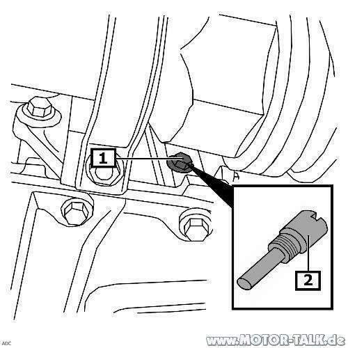

Wo kommt der Fixierdorn für die Kurbelwelle beim 1,6 16V 74KW Motor rein? Kann den Punkt nicht finden

Sagt mal, wo greift der Fixierdorn eigentlich ein? Ich meine, gibt es eine Bohrung in der Kurbelwelle, in die der Dorn eingreift? Oder wird er lediglich gegen eine Abflachung geschraubt?
Ist die Kurbelwelle bei eingesetztem Dorn in beide Richtungen gegen verdrehen gesichert oder nur in eine Richtung?
Hintergrund ist folgender: Ich habe einen Motor ohne Riemen drauf und ich finde keine OT-Markierung auf der Kurbelwelle. Die Nockenwellen aind kein Problem, da seh ich ja wie das Lineal eingesetzt werden muss. Aber beim Einsetzen des Dorns bin ich mir nicht ganz schlüssig, da ich nicht weiß, wie die Kurbelwelle aussieht, bzw. ob es das Gegenstück, in welches der Fixierdorn kommt.

Ansonsten wenn du den Dorn hast ist links an dem Kurbelwellengehäuse eine Öffnung, ich glaube mit einer Blindschraube drin und da kommt der Dorn rein. oberhalb der Antriebswelle glaube ich. Wenn ich heute Abend Zeit finde gucke mal kurz bei meinem, ansonsten morgen.

du brauchst den speziellen fixierdorn für den jeweiligen motor.. du drehst die kurbelwelle dann im uhrzeigersinn bis anschlag, bis die führung gegen den fixierdorn läuft, somit ermittelst du bei diesem motor OT. natürlich wissen was Zünd- und Überschneidungs-OT ist =)

Den Kurbelwellenfixierdorn führst du vor der antriebswelle ein, da sitzt ne schraube drin, kannste mitm 10er maul- oder ringschlüssel einfach rausdrehen, ist ganz einfach zu finden, allerdings gebe ich dir den Tipp... falls du noch nie nen Zahnriemen gewechselt oder aufgelegt hast, es von nem erfahrenen bekannten machen zu lassen oder die werkstatt aufzusuchen, du kannst gerade beim 16V schnell und viel falsch machen...

Ich hab das Ding soweit auch wieder zusammen (fast). Ob er läuft, wird sich nacher zeigen. Folgendermaßen bin ich vorgegangen.
Mit nem Schraubendreher den OT gesucht durch Kerzenbohrung Zyl.1.
Mit dem Fixierdorn die Öffnung in der Kurbelwelle gesucht, gefunden und fixiert.
Die Kurbelwelle lässt sich nun weder in als auch gegen Drehrichtung verdrehen (ist das richtig so???)

wenn du die KW nicht mehr bewegt bekommst, drückt der dorn jetzt axial dagegen...warst also schon ein wenig zu weit mit der KW.
normal wird sie in uhrzeigersinn dagegen gedreht...
