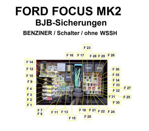

Habe bei meinem Maxi ein riesiges Problem!
Wollte heute nach einem D+ Signal suchen und da wurde mir im Internet geraten bzw. stand so, dass man das über das FSH Relais abknöpfen könnte !
Nun dann habe ich den sicherungskasten im Motorraun geöffnet und dann wollte ich durch messen ob da auch wirklich nur bei motorlauf Strom kommt !
Doch er wollte dann nicht mehr starten und WFS blinkte und auch andere Fehler standen drin ! EPB eingeschränkt—- Motorsystemfehler...
Seitdem starten er nicht mehr !
Was könnte dies sein ?

Markier mal die Sicherungen,die Du meinst.
Oder gib die Nummer durch .
Kann mit Deiner Beschreibung nix anfangen.

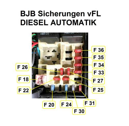

Sicherungen unten.
Das gelbe Relais auf Deinem Bild ist das Vorglührelais.
Welchen DIESEL-Motor hast Du ?
Bjb-ohne-wssh
Bjb-vfl-c-max-diesel-automatik-ohne-wssh

F33-f36 hat Garkeinen Strom !
Der Stecker geht also zum vorglührelais!
Hab den 1.6 tdci

Gib mal noch Bj. durch.
Wenn F 33 bis F 36 ohne Strom,dann is die F 9 durchgeflitzt,oder das R 14 Relais im BJB schaltet nicht bzw.wird vom PCM = MSG = Motorsteuergerät nicht angesteuert.
Überbrück mal das Relais mit nem Kabel oder nimm ein anderes Relais als Ersatz.

Mess mal die Spannung am grossen Stecker vom BJB.
Das ist der C 90 Stecker.Der genau in der Mitte vom BJB.
Am PIN 21 liegt ein SCHWARZ/BLAUES Kabel.
Das muss Strom haben bei Zündung aus.
Beim Startvorgang muss die Spannung 0 Volt sein.
Wenn 0 Volt,dann wird es vom PCM geschalten.
