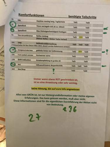

Also ich habe mich heute via chinese (7,50€) elm 327 mit focccus und forscan an meinen mk3 vfl 1,6tdci 85 kw gewagt. Ich habe zuvor unzählige Male vergeblich versucht den speedlock via Tastenkombination zu aktivieren. Nun hat es funktioniert und einen Berganfahrassistenten habe ich nun auch. Auch das strikte Vorgehen nach Weisung bereits angetesteter Kollegen war ein Zugewinn, da nach flashen jedes Modul neu initialisiert wurde. Ich empfinde es, als hätten ein paar Pferdchen ein nickerchen zuvor gemacht. Die Reifen von werkseitigen 215/55/16 auf tatsächlich 205/55/16 hinterlegt und der geht viel besser. Ich werde weiter testen und berichten…..
Welche Anleitung hast du verwendet? Möchte mich am Wochenende auch an meinen MK3 vfl wagen und den Bergfahrassistenten aktivieren und das RDKs.
Über eine Rückmeldung oder PN würde ich mich freuen.
Hi Pepper02,
da ich nachvollziehen kann wie scharf du darauf bist was zu verändern aber mit der Angst im Nacken was kaputt zu machen, habe ich meine - bei Einhaltung der Schritte zu 100% funktionierende Vorgehensweise- Liste angehangen. Es gibt aber direkt von den Russen noch ein weiteres und geileres Tool das bei einem zerschießen deiner Werksparameter eine nach VIN erstellte .xml Datei deiner fahrzeugspezifisch entsprechenden Daten direkt von Ford laden lässt. Schick mir mal deine Mailadresse dann bekommst du alles in geordneter Variante und kannst mich kontaktieren wenn es brennt. Es macht einfach nur Spaß. Aber unbedingt ein ELM mit Umschalter zwischen Highscan und Middelscan via Kabel und nicht eines per Bluetooth oder WLan. Siehe letztes Bild.
Teil 2
Du solltest einen knappen 10er mehr investieren und kaufst wine Jahresvoll Lizenz der Forscan Extended Version
