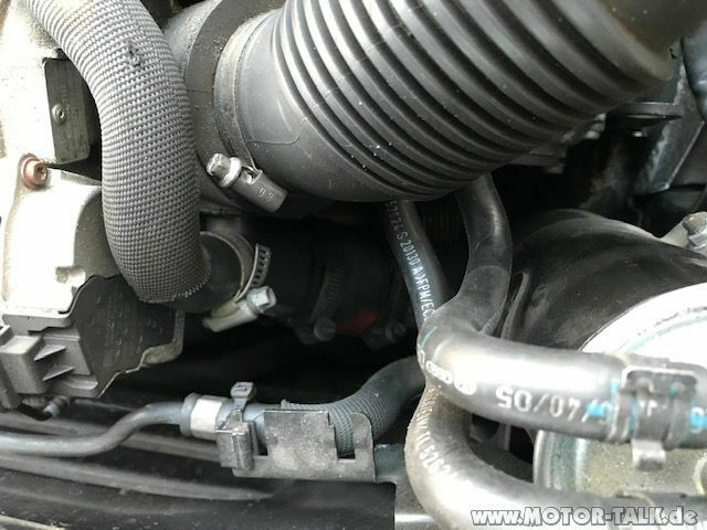

Es wäre interessant für mich ebenfalls zu erfahren welcher diese Leitungen auf den Fotos, die feucht sind überhaupt Flüssigkeiten transportieren und wie diese heißen.
Wenn ich die Motorhaube öffne und dann gerade vor dem Auto stehe habe ich folgende Entdeckungen gemacht.
Bild 1+2 sind auf der linken Seite des Motorblocks neben dem Luftfilter etwas tiefer gelegen... sieht metallisch aus... ist leicht ölig und sieht matt aus. Als könnte es älter sein.
Bild 3 zeigt des Servobehälter. Er scheint auch übergelaufen und ist ziemlich schmierig. (Wäre ein Austausch problemlos möglich ?

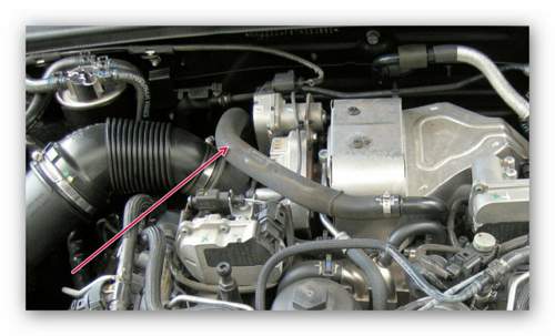

Bild 4 zeigt den rechten Bereich des Motorblocks. Hier ist im Bereich der Injektoren alles ölig schmierig. Ich kann aber nicht sicher sagen ob das frisch ist oder älter. Nur etwas tiefer (siehe Bild 5) ist ein leicht rostfarbenes Rohr ziemlich öl durchtränkt.

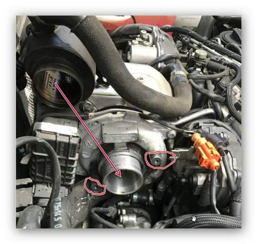

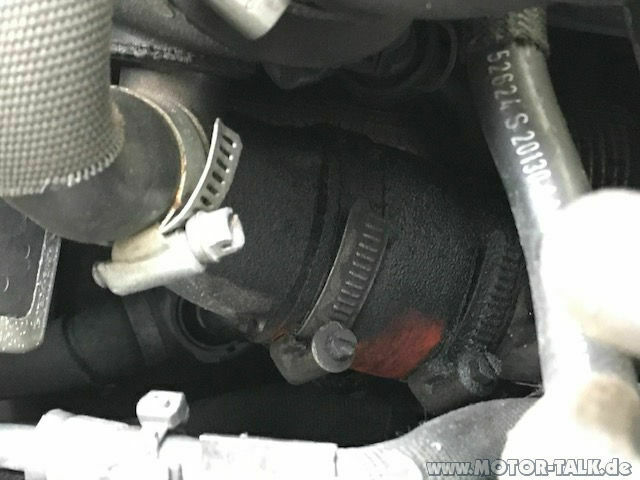

@Atomickeins schrieb am 20. Januar 2019 um 21:24:51 Uhr:
der große Luftanschluss-Stutzen am Turbo, wo die KGE und der Luftanschluss vom Luftmassenmesser/Luftfilter dran geht, lockert sich gerne mal. Das Teil ist eine Art Pulsationsdämpfer und hat nur zwei Schrauben (siehe Kringel), bei meinem 4F war die untere Schraube weg - warum auch immer.
Hallo Atomickeins,
dein Tipp war eigentlich sehr vielversprechend aber ich meine das ist die Schraube die du meinst und die ist vorhanden .... auf deinem Foto hast du ja was weggetaut ...
Schau dir das vielleicht mal an ... sieht er so aus als wäre das Rohr ein Stück weiter ölig aber schon länger ...

Ich hatte doch geschrieben, dass du bitte mal die SuFu nach dem Thema KGE und Schwingungstilger bemühen musst. Ich habe das jetzt gerade mal für dich getan: https://www.motor-talk.de/.../...rungen-im-motorraum-t4438721.html?...
Der Schlauch von der KGE sollte weich sein... Ich vermute der ist bei dir steinhart... https://audi.7zap.com/.../
Ausserdem verschleißt die Dichtung vom Schwingungstilger zum Turbo. Meine war bei 150tkm schon fertig. Bei dir wird noch die erste Dichtung verbaut sein. Nr. 11b https://audi.7zap.com/.../
Ich würde mich, was die Fehlersuche angeht, von oben nach unten durcharbeiten. Das mit dem Servobehälter ist ja auch schnell erledigt und in einem Abwasch gemacht. Hier würde ich evtl. den Deckel mal erneuern: 4F0 422 376 (https://audi.7zap.com/.../)
Dann wie gesagt alles sauber machen. 1-2 Dosen Bremsenreinger und Olé. Seebildung vermeiden und ein Lumpen zum Aufnehmen und Wischen wäre auch nicht schlecht. ;-)
