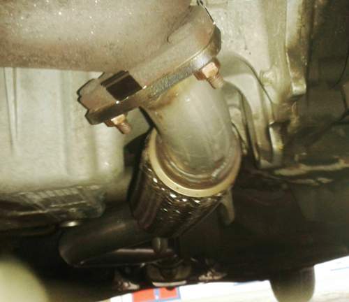

habe seit kurzem das Problem, wenn der Motor im Stand läuft an Ampeln etc. Abgasgerüche in den Fahrerraum eindringen.
Habe danach unterm Fahrzeug nachgekuckt und festgestellt das das Flexrohr undicht ist.
Wollte mal wissen welche Teilenummer oder Länge und Durchmesser das Flexrohr hat?
Vectra 1.9 CDTI 150ps
Mein Flexrohr war ebenfalls gerissen , wollte erst ein einzelnes kaufen und einschweißen lassen aber mitterweile ist das komplette Rohr zwischen Kat und DPF inkl. dem Flexrohr so günstig im Zubehör zu bekommen das es sich eigentlich nicht mehr lohnt das alte Rohr nochmal reparieren zu lassen . Kann man dann besser gleich komplett austauschen finde ich .
Bezahlt habe ich (über Ebay - Auspuff-Discount) inkl. Versand und neuen Dichtungen/Muttern unter 50 Euro . Der wechsel war relativ einfach , untere Motorabdeckung muss ab und dann sind es 8 Schrauben die man lösen muss . Allerdings waren die Muttern am DPF schon bombenfest , die sollte man schon besser einen Tag vorher mit Rostlöser behandeln . Mir sind zwei Bolzen abgerissen , habe den Flasch dann einfach durchgebohrt und Durchgangsschrauben verwendet . Wenn die Schrauben sich gut lösen lassen eine Sache von einer Stunde .

@Cantaloop.li schrieb am 9. März 2016 um 18:59:31 Uhr:
Habe mich heute dran gewagt auf Auffahrrampen: das alte Rohr habe ich abbekommen mit viel Rostlöser. Bolzen sind intakt. Platzprobleme hatte ich keine, mit dem richtigen Werkzeug ging es dann echt gut.
Jetzt kommt aber der Mist: das neue Rohr von Ernst passt nicht auf die Bolzen. Die Bohrungen stehen 1-2mm zu dicht beieinander. Ich kriege es nicht drauf.
Jemand einen Tipp? Edelstahl aufbohren kann ich nicht.
Schau mal, ob die alten Bolzen nicht bolz "krumm" sind. Bei mir ging am Anfang der Flansch auch schwer drauf, je weiter aber die Bolzen durch den Flansch durch waren, desto besser passte es. Direkt am Gegenflansch passten dann die Löcher perfekt. War auch ein Rohr von Ernst.
Ich hatte dann die Bolzen ein wenig gerichtet.
Wie gesagt, das alte passt einwandfrei drüber.
Ich bekomme nun eine Aufwandsentschädigung vom Verkäufer und lasse mir morgen die Löcher von einem bekannten Schlosser etwas aufbohren. Dann sollte alles passen.
1-2mm aufbohren ist immer schlecht, das mögen die Flanken am Bohrer gar nicht und brechen dann gerne ab. Die Scherkräfte sind einfach viel größer als wenn man "normal" bohrt.
Das kann man mit einem etwas anders angeschliffenen Bohrer zwar besser hinbekommen.
Feilen wäre aber die bessere Variante, auch wenn man eigentlich nicht mit einer Stahlpfeile in Edelstahl rummacht, bei einer AGA wäre mir das relativ wurscht.
So, hab mir vom Schlosser heute morgen gleich die Löcher um 1mm aufbohren lassen.
Habe dann heute unter dem Auto bei etwas mehr Licht und genauerem Blick, dass die Stehbolzen tatsächlich einen leichten Verzug nach außen haben zum Ende hin. Durch das Aufbohren habe ich die Flansche gerade so auf die Spitzen der Stehbolzen bekommen. Mit leichten Hammerschlägen ist es dann geflutscht.
So, jetzt kommt's: als ich die letzte Mutter vorne Richtung Motor auf den unteren Stehbolzen drehen wollte, bekomme ich diese nun nicht mehr drauf. Sie dreht nicht auf den Bolzen, weil die Gewindegänge nach außen hin etwas verbogen sind auf 1-2mm. War doch etwas zu viel Spannung beim "draufprügeln".
Hat jemand eine Idee, wie ich das richten kann? Ich werde echt noch verrückt.
Grüße Tobias

Wirklich schlimm sieht das Gewinde nicht aus. Auf der mir zugewandten Seite nach schräg unten sind die Windungen auf einer Breite von 1-2mm etwas verbogen. Wenn die Mutter mal zwei bis drei Windungen drauf wäre, würde sich das durch das Festziehen sicher richten.
Ich habe es heute zum Glück geschafft. Mit einem Gewindeschneider habe ich an der Spitze des Bolzens das Gewinde nachgeschnitten. Den Rest hat dann das Eindrehen der Mutter gerichtet.
Endlich kein Abgasgeruch mehr im Innenraum.
