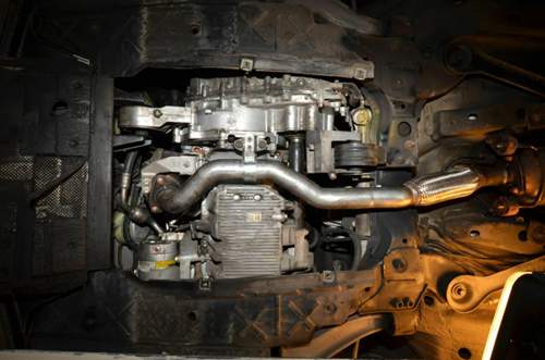

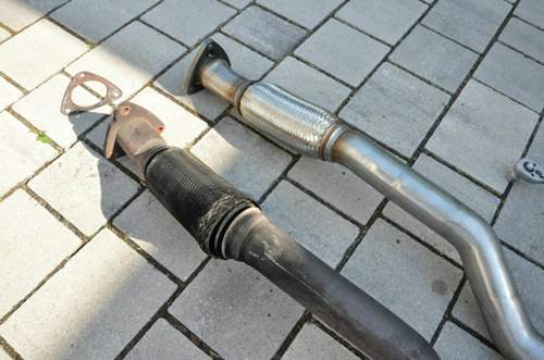

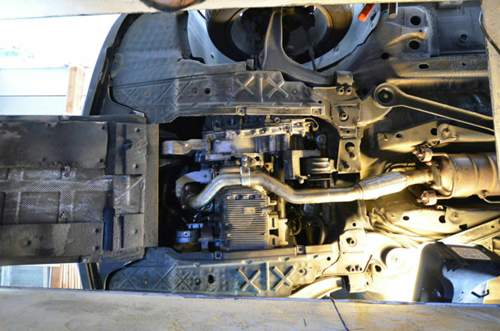

ich habe nach 9 Jahren und 140.000 nun auch das Flexrohr tauschen müssen. Eigentlich war es schon länger undicht, jetzt wurde der Gestank im Stand aber schon recht penetrant. Das Ersatzteil habe ich von Eberspächer gewählt und die Dichtungen und neuen Kupfermuttern von Bosal. Gesamtkosten des Materials ca. 100 Euro.
Die Muttern motorseits und die Halterung konnten leicht geöffnet werden. Katalysatorseitig waren die Standbolzen schon angegammelt. Ich habe eine Auspuffgummi ausgehängt (mit Schraubendreher hebeln) um besser hinzukommen. Mit etwas mehr Kraftaufwand und versch. Gabelschlüsseln /Ratsche konnte ich aber auch diese Muttern lösen. Ich hatte eine Woche vorher die Muttern mit Rostöser eingesprüht. Ich hatte für die Arbeit eine Grube zur Verfügung. Mit Auffahrrampen gehts aber auch, ist aber dann halt deutlich unbequemer und die Plastikabdeckung muss vorher abgebaut werden. Hauptproblem war bei mir die stark angegammelte Dichtfläche und teilweise festgebackene Dichtung am Kat, obwohl der Rest des Teils noch i.O. ist. Da musste ich mit einem sehr kleinen Meisel die Reste abklopfen und mit einer Feile etwas nachplanen. Zeitaufwand alles zusammen inkl. mehrmals aus der Grube steigen und Werkzeug suchen ca. 1,5 Std. Die Ersatzteile haben gut gepasst.
Wie manch anderer, bemerke ich ebenfalls, dass das Auto nun brummiger klingt. Ich denke aber das liegt daran, dass das Ersatzteil noch neu und "straff" ist und nicht soviele Vibrationen absorbiert. Ich bin guter Dinge, dass sich das von selbst erledigt. Falls doch nicht - auch egal!
