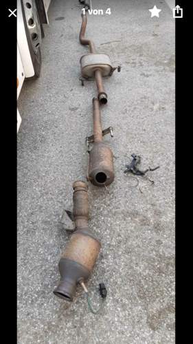

Mercedes Viano W639
Meinem Viano V6 ist das Pickerl verweigert worden.
"Flexrohr beschädigt"
Hat jemand Erfahrung?
Nach meinen Recherchen gibt es das Flexrohr nur komplett mit DPF für um die 350 Euronen.
https://www.ebay.de/itm/224356611005
Was keinen Sinn macht da der DPF intakt ist.
Bleiben wohl nur sogenannte "Reparaturrohre":
https://www.autoteile-meile.de/.../7678
Nur welches von den vielen wird passen?
Das alte Flexrohr muss dann wohl am DPF abgetrennt werden und das neue angeschweißt werden?
Sehe ich das so richtig?

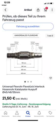

Dann hat dein TÜV-Prüfer wenig bis gar keine Ahnung! Dicht ist er doch! :cool: Das äußere Gewebe kannst getrost abmachen. Unten drunter sieht es so aus….. 3lagig!
Neuteil zum Einschweißen hier…..
https://www.ebay.de/itm/223311699432?...

Habe den Link nochmal geändert, dass ist jetzt das Flexrohr welches in bei meinem V6 verbaut habe und günstiger ist es auch noch. Denke das ist nicht anders als bei deinem.
Zu deinem kommt grünes Licht in der Fahrzeugliste.
Bei meinem kommt rot.
Passt angeblich nicht.
Schwierige Entscheidung.
Trotzdem bestellen und wenn es nicht passt, passend machen?
Der link, den ich oben reingestellt haben spuckt 5 oder 6 Treffer für meinen V6 aus aber die Teile sind alle grundverschieden.

Naja die Bilder sind nicht immer zu 100% identisch zu dem gelieferten Produkt. Mal die Verkleidung runter nehmen und anschauen/fotografieren. Dann würde ich den bestellen welcher als passend angezeigt wird. Zurückschicken geht ja immer.

Ich habe zufällig dein Modell vor Bj. 2010 hier am Hof stehen und drunter geschaut.
Bei meinem Viano Bj. 2011 ist ein total anderer Abgasstrang verbaut.
Man sieht es auch auf den Fotos.

Im jetzigen Zustand ist das Flexrohr und das nach hinten gehende Rohr nicht miteinander verbunden. Es ist lose zusammen, kann verschoben werden und ist nicht dicht. Das hat der Prüfer bemängelt.

Das Geflecht ist die letzte von drei Lagen, die anderen beiden darunter liegenden Lagen sieht man auf dem von mir eingestellten Bild. Für Dichtheit sorgt das mittlere Wellrohr!
