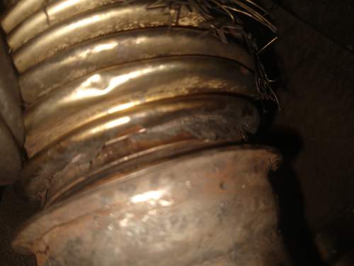

Flexrohr reparieren ohne DPF zu wechseln
Mercedes Viano W639
Meinem Viano V6 ist das Pickerl verweigert worden.
"Flexrohr beschädigt"
Hat jemand Erfahrung?
Nach meinen Recherchen gibt es das Flexrohr nur komplett mit DPF für um die 350 Euronen.
https://www.ebay.de/itm/224356611005
Was keinen Sinn macht da der DPF intakt ist.
Bleiben wohl nur sogenannte "Reparaturrohre":
https://www.autoteile-meile.de/.../7678
Nur welches von den vielen wird passen?
Das alte Flexrohr muss dann wohl am DPF abgetrennt werden und das neue angeschweißt werden?
Sehe ich das so richtig?

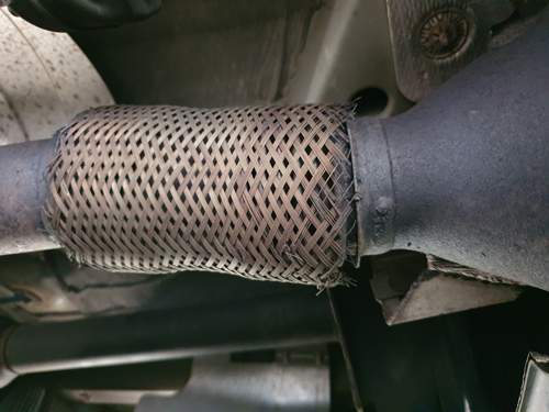

Moin,
bei mir ist bei der HU auch das Flexrohr bemängelt worden. Habs mir mal angeschaut, von den drei Lagen ist die innerste wohl noch fest. Wenn ich es richtig verstehe, ist aber die mittlere für die Abgase bzw.für die HU relevant oder?
Wie bekommt man denn am besten das Flexrohr plus Kat raus, nach oben durch den Motorraum oder nach unten?
Danke euch!
Bei mir hat der TÜV-Mann das lose Geflecht bemängelt.
Jedoch hat dieses Lametta aus ein paar Drähten die man sogar zählen kann absolut keine Funktion. Null. Njet. Zero.
Dieses Fake-Flexrohr von Mercedes ist eine totale Fehlkonstruktion. Meine Meinung.
Es kann natürlich nur von unten ausgebaut werden.
Wie ich es repariert habe kannst ja im thread nachlesen.
Viel Erfolg.
Also dafür dass das "Lametta eine totale Fehlkonstruktion ist und keine Funktion" hat, hat es aber 11 Jahre gehalten.
Wäre es nicht "drumrum" würde das geriffelte Rohr keine zwei Jahre halten. Das ist Fakt!
Also wie bestehst schon schrieb, Geschichten aus dem ATU Garten...
Jetzt erzähle du mir bitte aus deinem Paulaner Garten was das Lametta für eine Funktion haben soll.😉
Bitte sage mir nicht aus optischen Gründen!🙂
Wie sogar @bestesht schon vorher mal schrieb und richtig erkannt hat:
Das äußere Gewebe kannst getrost abmachen.
Daa Geflecht gewährleistet dass das Riffelrohr nicht zu stark beansprucht wird. Das Rohr ist keine 0,7mm stark und würde ansonsten innerhalb kürzester Zeit reißen.
Dir jetzt hier was von Materialgefüge zu erzählen würde wohl den Rahmen sprengen.
Aber warum sonst ist es gerade am Rand wo das "Lametta" komplett abgerissen ist undicht geworden?
Aber braucht man ja nicht...
Erzähl doch bitte keinen Sche...
Nur zu, habe vor 34 Jahren mal Maschinenbau studiert und vorher ne Ausbildung als Werkzeugmacher absolviert.

Das Zitat mit dem Abmachen des Geflechtes bezog sich auf Dichtheit/Funktion/TÜV Relevanz wenn es abgerissen ist. Trotz Abriss schützte es die darunter liegenden Lagen und gibt Stabilität.
