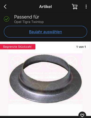

Federteller hat garantiert Opel solltest du sie sonst nirgendwo bekommen.
Dann die Dämpfer ab und in einer Stunde bis du fertig.
Ich verstehe es nicht....
@unterstudienrat schrieb am 1. November 2020 um 11:56:09 Uhr:
Die Federteller sind bei E-Bay noch verfügbar.
D.U.
Dann hast Du bestimmt einen Link dazu.🙂 Ich habe jedenfalls nichts gefunden, sonst hätte ich nicht danach gerfagt 😁
https://www.ebay.de/itm/333682796248
Denke die passen auch.
Ich frage mich grade was so schwer da dran ist die Stoßdämpfer zu lösen.
D.U.
Das Lösen ist nicht das Problem und wenn ich wieder genug Platz auf der Grube habe wird auch der Einbau kein Problem ;-))
Derzeit kann ich da nicht rein und auf dem Hof ist es halt doch etwas unpraktischer, auch im "Aufgebockten" Zustand!

@0950_APAL schrieb am 1. November 2020 um 12:13:02 Uhr:
Danke für den Link, die hatte ich wohl übersehen. Allerdings die Lieferzeit (ab 5. Oktober) finde ich etwas komisch.
Dann frag eben bei Opel nach.

@toyotahelferlein schrieb am 1. November 2020 um 12:10:57 Uhr:
LINK
Büdde.
Gibt sogar zwei Anbieter
