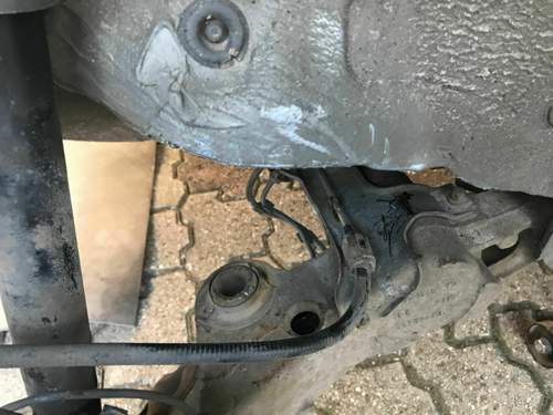

Aktuelles von der "Schraubenfeder-Baustelle", möchte hierzu keinen neuen Thread aufmachen, also weiter im OT ;-))
Der Ausbau der "kaputten" Feder ging sehr leicht, da doch ein ganzes Stück schon fehlte, Probleme habe ich weil ich feststellen musste dass da (wie in diesem Video praktisch ebenso https://www.youtube.com/watch?v=F2WptwtzL2Q, ab Minute 2, gut zu sehen) ein kleiner Metallteller schon vom Rost zerfressen und stark beschädigt ist.
Auch deswegen habe ich die alte Feder wieder eingesetzt, zumal ich etwas Probleme hatte die neue einzusetzen. Wollte die Einbau-Methode ausprobieren, die ein Youtuber mit seinem "BMW E46" vorführte, ohne beidseitiges Aufbocken https://www.youtube.com/watch?v=eCoDSNLf9T0! Leider konnte ich den Spreitzwagenheber beim Tigra nirgends gut ansetzen, den Radträger nicht weit genug nach unten drücken!
Da ich keine Hebebühne habe werde ich den Tigra über der Grube aufbocken, um von unten einen Hebel so anzusetzen, wie in dem AD-Video zu sehen.
Frage: ist die Tigra-Hinterachse mit dem C-Corsa (Limousine) 100% identisch?
Ich denke man könnte auch eine (mit den einfachen Spannern) "vorgespannte" Feder von "Unten", also nicht von Außen durch den Radkasten, einsetzen. Vielleicht bestelle ich mir dann doch die einfachen Federspanner, kosten ja nicht die Welt.
Das eigentliche Problem könnten aber dann doch noch die "metallenen" Unterteller https://www.autodoc.de/klokkerholm/1708094 sein, die scheinbar derzeit nirgends zu ordern sind!
Habt ihr eine Idee, was man da sonst nehmen könnte, oder geht das auch ohne ?
Danke schon mal für sachdienliche Hinweise und noch ein schönes Restwochenende!

Ich frage mich grade was so schwer da dran ist die Stoßdämpfer zu lösen.
Die Federteller sind bei E-Bay noch verfügbar.
