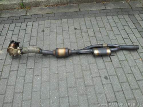

bin verzweifelt auf der suche nach nem flexrohr, finde aber nur welche für die 1.6er und dieseaggregate.
die flexrohre bei mft passen bei mir nicht.
hat da jemand noch ne idee/shop?
oder hat zufälig jemand die maße davon?
hab leider momentan nicht die möglichkeit das ganze auszumessen!
gruß

ein Flexrohr haben sie alle...
aber hier geht es um das kleine Stück Flexrohr hinter dem Kat, wie auf der ersten Seite zu sehen, und das haben nur die 2,0T quattro und der S3.
aber mal noch ne ander frege. kennt wer nen wirklich guten hersteller von den flexrohren? hab keine lust son 0815ding zu erwischen. darf dann auch gern mal paar euro kosten. soll nur vernünftig sein. die die ich sonst immer verbaue sind nicht immer so gut hab ich das gefühl. und passgenau is da auch oft nix. da musses hahlt nur fuern tüv ma grad dicht sein. aber an meinem will ich das schon vernünftig machen. hab mich bisher halt noch nie ernsthaft mit dem kauf von den dingern beschäftigt...
hat das rohr aussen oder innen 50mm? und sinds genau 50?

also ich hab gestern meins getauscht. auspuff raus, flexrohr rausgetrennt und das neue eingebraten. schweißnähte sind zwar nicht die allerschönsten, die masse am schweissgerät war net richtig fest, wie ärgerlich aber is dicht und hält jetz wieder paar jahre. zu mindest bis ne downpipe reinkommt.
das flexrohr hab ich ausm internet bestellt. 50x100. das auspuffrohr hat an dieser stelle 50mm durchmesser aussen. anschliessend bissien zinkspray noch und gut is. es sei noch gesagt dass zuerst die kardanwelle am getriebe ab muss. dazu wird ne 10er vielzahn benötigt. ne nuss halt wie ein ringschlüssel... dichtung und die vier muttern hab ich auch ersetzt.
welches flexrohr man nimmt ist wohl geschmackssache. ich hab mich fuer eins entschieden was hauptsächlich diese "weicheren" drahtgeflechte hat. ich erhoffe dass das nicht so schnell reist.

Muss den Thread neu ausgraben, da es bei mir nun auch soweit ist. Das Pic wurde bereits am Beginn dieses Threads von "1234quattro" gepostet
Flexrohr also undicht beim S3 8PA, BJ. 2009.
Weiß jemand zufällig die genauen Rohrdurchmesser vor und nach dem Flexrohr (siehe Pic)?
Die Länge sollte 10cm sein, oder?

So, eigentlich eine echt einfache Sache!
Die Kardanwelle muss übrigens nicht raus, weil ich das an mancher Stelle im Netz gelesen hatte. Es reicht die AGA soweit abzusenken, dass man rundherum flexen/schweißen kann.
Hab mir dieses Flexrohr um lächerliche 12,50 Euro (mit Versand waren´s 23,50) besorgt. Von der Verarbeitung machte das einen absolut einwandfreien Eindruck! Siehe Anhang.
Arbeitszeit ca. 1 1/2 Stunden. Bei der Werkstatt meines Vertrauens um 150 Euro durchführen lassen.
