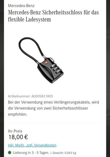

Ein Verlängerungskabel für den Flex Lader müsste wohl an der Trennstelle mit dem "Spezialstecker" eingefügt werden.
Ich finde so etwas zwar nicht zu kaufen, allerdings schon ein
"Sicherheitsschloss für das flexible Ladesystem"
https://...mercedes-originalteile.de/.../...s-flexible-Ladesystem.html
mit der Beschreibung
"Bei der Verwendung eines Verlängerungskabels, wird die Verwendung von zwei Sicherheitsschlösser empfohlen."
Daraus würde man ja schließen, dass es so ein Verlängerungskabel geben muss.
Wenn einem das mit Verlängerung und zwei Schlössern nicht zu umständlich wird.
Schloss für Verlängerungskabel FlexLader

Mercedes hatte einen Zeit lang einen Juice Booster 2 mit Stern als Ladesystem, dafür gibt es Verlängerungen.
https://exclusive.juice-store.com/.../10-meter-verlaengerungskabel
Für die aktuelle Lösung habe ich bisher nichts dergleichen gesehen.
https://...mercedes-originalteile.de/.../...s-flexible-Ladesystem.html , das sieht dem juice booster , verdammt ähnlich., nur halt ohne Label. Ich könnte mir von daher vorstellen das das Verlängerungskabel des juice Booster auch auf den Flexlader passt, auch wenn es von Mercedes nicht vertrieben wird.
