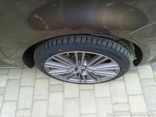

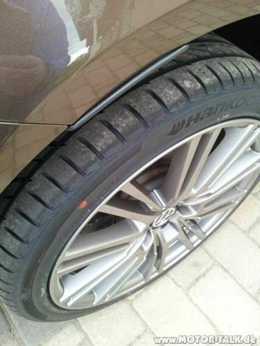

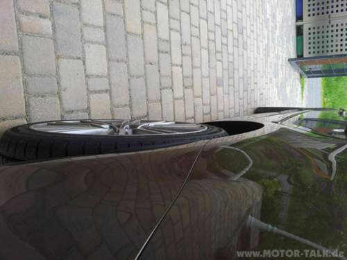

ich wollte mal ein kleines Update bzgl. dieser Flaps geben.
Die im Beitrag erwähnten Teilenummern sind noch aktuell, der Preis liegt für alle vier bei 38,12 € (inkl. Mwst.).
Die für die Vorderachse zu verwendenden (Blende 1T0807823A bzw. ...824A) werden geklebt. Der Klebestreifen ist bereits auf dem Kunststoff vorhanden.
Die für die Hinterachse (Blende 1T0807837Abzw. ...838A) werden mittels der bereits im Radkasten vorhandenen Torx-Schrauben (Halterungen der Radkasteninnenverkleidung) angeschraubt.
Ich brauchte diese "Dinger" zu meinem vorläufigem Entsetzen laut Gutachten zur ABE meiner Alufelgen (18'' in Kombination mit 225/40 R18) ebenfalls. Warum, dass weiß wirklich kein Mensch: Die Räder sind wirklich absolut vom Radkasten (auch ohne Fahrwerksveränderungen) verdeckt.
Jetzt ist jedoch alles an- und verbaut und ich finde die Flaps nicht mehr häßlich, aber natürlich auch bei weitem nicht schön. Sie sind eben da, aber auch kaum wahrnehmbar.
Zur Sache mit dem "Abfallen" der Flaps: Erlöschen der Betriebserlaubnis, 90 € und ein Punkt für den Fahrer, drohende 135 € und ein Punkt für den Halter.
