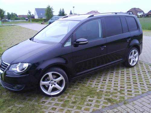

Beschäftige mich gerade auch mit der Thematik anderer SR - Felgen / Reifen - 17 / 18 Zöller ... mit 225 er
Es taucht immer wieder der Begriff " Flaps " auf  , diese kleinen , häßlichen , un-nützen Kunststoffverbreiterungen an den Radläufen an VA / HA , die hin und wieder leider zur Eintragung beim Tüffi benötigt werden  .
( und danach bei vielen immer gleich abfallen 😰 )
Hatte heute einfach mal aus Jux beim 🙂 nachgefragt , aber das junge " Fräulein " am Tresen / Theke sowie  PC konnte mir irgendwie nicht weiter helfen ... der Begriff in Bezug zum Touran war Ihr leider unbekannt + im Teile - Dschungel - System konnte sie leider auch nix finden , trotz Vorgabe einiger Such & Find Schlagworte .
- Genaue VW Bezeichnung ?
- Teile / Satz Nr. griffbereit ?
- Ca. Kosten für Stück / Satz ?
Einfach , um das hier mal im Forum etwas genauer zu fixieren ...
Noch ein Pic der " Flaps " zur Vervollständigung ...
www.motor-talk.de/.../flap-i202993395.html

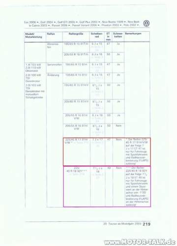

Hab dazu noch was gefunden in meiner " Daten - Bank "
... ebenso , wie für manche Felgen das Vorhandensein  eines Sportfahrwerks erforderlich ist ...
Das wird wohl nur so bei VW - Serien - Tuning so sein , daß wenn man bei der Neuwagenbestellung & dickeren Felgen / Reifen auch gleich noch ein Sportfahrwerk dazu bestellen muß = + Umsatz !
Hermy
Touran-flaps-und-sportfahrwerk-x
VA li. und re. : 1T0 807 842 A Preis : ca. 4,40 € pro Stück
HA li. und re. : 1T0 807 837 A Preis : ca. 7,85 € pro Stück

Ich fasse die bisherigen Ergebnisse / Rückmeldungen mal kurz zusammen .
Flap = Blende für Radabdeckung , ist wohl die genaue VW Bezeichnung
Für VA & HA gibt's Unterschiedliche in der Länge + re. / li. .
VA : li. 1T0 807 823 A & re. 1T0 807 824 A Preis : ca. 4,40 € pro Stück
HA : li. 1T0 807 837 A & re. 1T0 807 838 A Preis : ca. 7,85 € pro Stück
= ca. 24,50 € für einen kompl. Satz für VA & HA  ... wird je nach Händler auch noch etwas unterschiedlich sein  = daher ca. Preise .

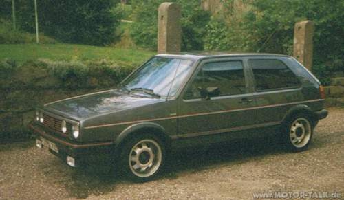

Anfang / mitte der  90 er Jahre hatte ich auch schon mal Probs beim TÜV , weil ich bei einem Golf 2 GTI ( Mod. 86 ) mit 7 x 15 ET 28  ATS - Cup Felgen ( die hatte ja fast jeder 2. drauf  ) mit 195 / 50 - 15 Bereifung noch an der HA eine 15 mm Spurverbreiterung verbaut hatte .
Der Prüfer nahm einen Bleistift / Kugelschreiber legte diesen am Radlauf an und peilte dann die Reifenflanke an , dann kam der Spruch vom " Tüffi " ... " So nicht , junger Mann " =  Thema - SV Eintragung somit beendet .
Nach Hause gedüst , die SV ausgebaut und gleich wieder hin , zumindest hatte ich an dem Tag dann noch das Bilstein kompl. Fahrwerk eingetragen bekommen .

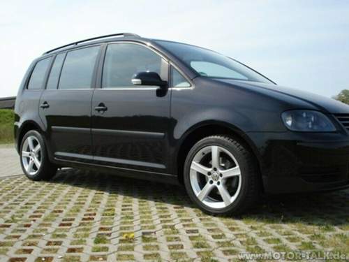

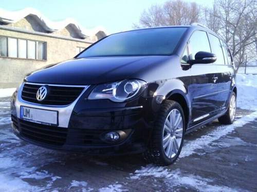

mein Touri wurde original mit 225/45 R17 Nardo's ausgeliefert.
Ohne Flaps!
Als Sommerrräder hab ich mir dann 225/40 R18 Karthoums gegönnt.
TÜV Abnahme ohne Probleme und ohne Flaps!
Im Anhang 4 Beispiele ohne Flaps.
MfG mein c tut w
225/45 R17 Nardo
225/40 R18 Karthoum
225/45 R17 Goal
