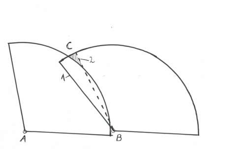

das Wischergebnis bei meinem 96er auf der Frontscheibe ist nervig...
In der Mitte der Frontscheibe und zwar dort, wo sich die Wischspuren kreuzen, ist es so, als wäre das Blatt von der Fahrerseite oben ca. 2 cm zu kurz. Dort ist ein Bereich, wo das Wischblatt von der Fahrerseite das Wasser nicht erreicht, welches vom Wischblatt der Beifahrerseite dorthin gewischt wird. Das dort vorhandene und nun überschüssige Wasser läuft na klaro sofort herunter... Und das ist echt viel...
Nun verwende ich schon 550er Blätter auf beiden Seiten.
Dummerweise ist mein Beifahrerwischblatt gebogen... Damit passen die mittlerweile lieferbaren Flachbalkenwischer nicht.
Könnt ihr bitte mal gucken, wie lang Eure Wischer sind und wie lang sie vom Drehpunkt nach oben gemessen sind? Am Besten die Fahrer, die auch das gebogene Beifahrerblatt haben...
Auf der Fahrerseite sind es bei mir vom Drehpunkt des Wischgummis etwa 27cm Länge bis zum oberen Ende.

Hallo wolle,
ob du nun 550 oder 530 wischer drauf hast nimmt sich nicht viel. Wichtig ist nur die Einstellung der wischerarme.
Einmal der Winkel vom wischerarm zur Scheibe (anstellwinkel) und dann der drehwinkel der wischerarme.
Ich selbst habe seit 6 Jahren vorn 550 Flachbalkenwischer beidseitig ( inkl 4 wischwasserdüsen) drauf und hinten 530 Flachbalkenwischer. Wischt hinten die komplett Scheibe frei ... sogar das originale 3.Bremslicht :-)
zuerst hab ich markenwischer genommen .... die AR 550 S Bosch .... dann aber nur noch billige von der bucht .... 4 Stück (2x 550 + 2x 530 ) für 12 Euro inkl versand.
Wenn du ein Problem mit dem Schnittpunkt von FS zur BFS hast, ist wohl kein Übergreifen vom wischfeld eingestellt. Siehe skizze.
Feld B (BFS) muss ca 5 bis 10mm im Schnittpunkt C ins Feld A (FS) reichen. Wenn nicht die fehlenden mm am Wischerarm nachstellen.
Noch als Hinweis ... die normalen wischerblätter bzw die einfachen Twin wischer von bosch brauchen etwas mehr anstellwinkel als die aerotwin/flachbalkenwischer die steiler einzustellen sind ( hab das nach 12 Jahren versuchsweise so rausgefunden).
Krissi
Wischerfeld
