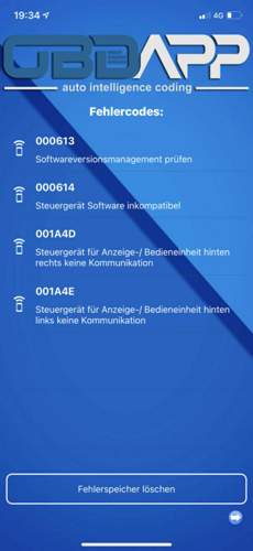

Ja es liegt wohl an dem Datensatz, aber Audi bekommt es irgendwie nicht geregelt. Es ist ein B&O System.
Ja , da wird der runter sein. Dementsprechend sollte auch was im fehlerspeicher vom B&o stehen
Mit dem OBDApp Adapter bekomm ich das nicht ausgelesen oder?
Ich hab mal den Auszug vom OBDApp Adapter angehangen.
Da257044-b6d3-4d7a-a9a4-1290bac6644b
nein; sagt erstmal nicht viel aus ...
ich würde da gescheit mit VCDS / VCP dran gehen
Der Fehler lässt sich auch löschen ... aber der Sound wird wohl der datensatz sein .. wer hat das Mmi Update gemacht ?
Jemand ohne Wissen.
Scottys Remote-Set wird die beste Lösung sein da VCP nicht mehr im Shop verliehen wird
Edit
Das Update hab ich nach Anleitung hier gemacht, da die Warnungen bezüglich Sound aber auf Bose ausgelegt waren, hab ich mir bei B&O keine Gedanken drum gemacht. Hätt ich gewusst, das ich da eine andere Software brauche, hätt ich mehrfach versucht, was passendes an Updates zu finden.
Passendes Update gibts ja nicht , du hättest es nur nicht Updaten dürfen / müssen, also den b&o meine ich damit
Ja das aber überall nur Bose erwähnt wird, hab ich mir da nix bei gedacht. Sonst hätt ich die Custom Software genommen und das Soundsystem raus gelassen

Mit VCP das B&O File rein und es läuft besser als vorher.
