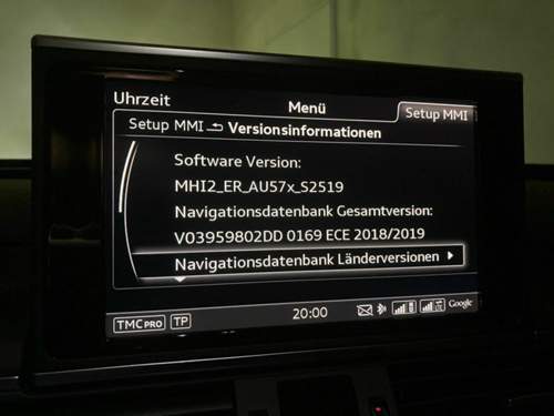

habe aufgrund diverser Probleme mit dem FL MMI Touch ein Update bekommen.
Aktuelle Version: MH12_ER_A57x_K2519_2
Jetzt ist mir schon aufgefallen das es hier und da neue Funktionen gibt.
Hat jemand ne Idee wo man die Änderungen genau herbekommt?
Kurz ein paar (erste) Infos zur Feldaktion 91U7:
Diese betrifft nach bisherigem Kenntnisstand alle Audi Fahrzeuge mit MIB1, MIB2 und MIB Scale Infotainment. Also beginnend mit dem A3 8V ab MJ. 2013 über 4G FL aufwärts bis hin zum aktuellen B9.
Es handelt sich dabei nicht um ein Update sondern lediglich um einen Patch der vorhandenen FW Version, der durch das Voranstellen des Buchstabens "S" vor die eigentliche Versionsnummer, statt wie bisher "P" für Produktions-Release oder "K" für eine Kundendienst Release, kenntlich gemacht wird. Das Aufspielen dieses Patches dauert nur wenige Sekunden und führt auch zur Anzeige einer höheren SW Teilenummer (Suffix) bei Abfragen derselben mit VCDS etc.
Sinn und Zweck ist vermutlich die Vermeidung eines Fehlers, der offenbar bei einigen, wenigen Fahrzeugen und Konfigurationen zu einem plötzlichen Einsetzen der vollen Audio-Wiedergabe-Lautstärke des MMI geführt hat.
Da es wohl auch bereits solche Fälle in USA gegeben hat und dort regelmäßig zu hohen Schadenersatzforderungen über die Produkthaftung führt, hat man die Aktion in allen Vertriebsregionen priorisiert aufgelegt.
Da bei dieser Aktion keinerlei andere Softwareteile verändert werden, sind andere Verbesserungen oder gar Fehlerbehebungen eher zufällig oder einfach Placebos.
Sollte jemand weitere oder tiefer gehende Infos haben, gerne her damit.

Welche Version hat denn die neue FW auf dem MMI nach dem Update?
[Von Motor-Talk aus dem Thema 'MMI Update von Audi' überführt.]
@reh13 Geh mittels der Menü-Taste in das MMI-Setup und dort auf Versionsinformationen... Da steht bestimmt was mit S2589 oder S3663.

Also wenn @reh13 und @lipa7676 dann mal die FW Version ihres MMI preisgeben würden, müsste ich auch nicht schon wieder die Batterien meiner Glaskugel tauschen 😉
Audi macht in der Regel keine MMI Updates bei der Inspektion einfach so und kostenlos. Der einzige Grund, wäre eben Google Earth gewesen, den ich mir aus den Rippen geschwitzt habe. Da es hier aber auch von Seiten Audis noch keine genauen Infos gibt, liegt das im Bereich des Möglichen.
Oder, was ich vermuten würde, es ist wieder mal der S.... Lautstärkepatch!?!?
Wie gesagt Foto der Versionsinformation nach der Updateaktion posten & man weiß mehr!
Also: ich soll erst zu Audi kommen! (und jetzt funktioniert ja alles prima)
So ist es jetzt
