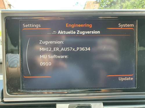

Woher bekommt man die Software zum Updaten auf K3663?Habe noch die S2519_1
U.a. Bei audi als Werkstattmittel zu bestellen
Ansonsten hier vor ort bei mir
Deine Version war ab werk drauf. „P“....
3634 ist etwas älter aber nicht Ur - alt ; danach kam nur die 3663 noch
Gibt es große Unterschiede zwischen der 3634 und der 3663?
Nein nicht wirklich
Also lohnt sich das Update nicht,oder was meinst du?
Ein paar Bug fix - beim Smartphone Interface , car Play
Sind drin
Ja das ist für mich nicht so dramatisch,bin android nutzer
