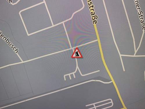

Was will mir mein Navi damit sagen? Klimakleber kippen Auto um?
(Bild ist kein Fake, gestern so in der Audi MIB3 Navianzeige gehabt)
Ist das nicht die Anzeige für einen Unfall der dort gemeldet wurde?
Das war sie schon immer.
Ja Unfallmeldung. Sieht man ab und zu auch vor einem Stau auf der Autobahn. Es kommt aber vor, daß es auch bei Liegenbleibern (ohne Stau) angezeigt wird.
