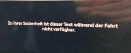

Die Entwickler haben zumindest Humor, wenn schon die Updates nicht funktionieren.
Siehe Bild
Nachdem ich den Motor ausgemacht habe kam die Meldung das es keine Updates gibt.
