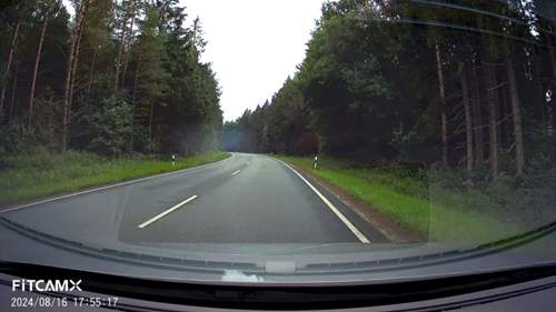

Die möglichen Auflösungen sind: 2.560 x 1.440 @30fps oder 3.840 x 2.160 @30fps. Die Auflösung sollte aber nicht auf 4K gestellt werden. Man sieht dann im Video deutlich die kleinen Aussetzer, weil die Cam nicht hinterher kommt wenn viel Bewegung im Bild ist.
Wenn man die Videos über WLAN herunter lädt, dauert es schon sehr lange. Bei meiner Einstellung (2K und 3 Min) wird jede Daei im Original 318 MB groß. Das herunterladen dauert dann 03:10 pro Datei. Also mehr Zeit als würde man die Aufnahme ansehen. Weiterhin werden die .TS Dateien auf dem Handy in .MP4 Dateien umgewandelt.
Die Lesbarkeit von Kennzeichen fängt bei maximal 20m Abstand an. Darüber kann man es vergessen irgend ein Kennzeichen zu erkennen.

Im großen und ganzen läuft die Cam soweit ganz gut. Das Bild ist relativ brauchbar und sie fällt sogut wie gar nicht auf, da sie sich ganz gut in Interieur integriert.

Bild 2K
