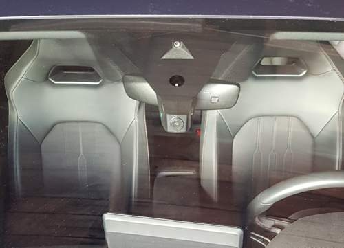

Gestern habe ich in meinem Leon die vollintegrierte Dashcam von FITCAMX verbaut. Das Modell passt ebenfalls für den Formentor.
https://fitcamx.com/collections/for-seat-cupra
Was soll ich sagen? Meine Sorgen hinschtlich des chinesischen Direktvertriebs haben sich nicht bestätigt - ich bin bis jetzt sehr angetan. Auch vorhergehende Fragen per Mail wurden schnell und in gutem Englisch geklärt.
Bestellt über Amazon wurde das Teil innerhalb einer Woche per Luftfracht geliefert. Hochwertige Verpackung inklusive Kunststoffhebel und SD-Karte. Installationsanleitung auch in brauchbarem Deutsch und QR-Link zu Einbauvideo für genau diesen Fahrzeugtyp. Das ist allerdings schon etwas kurz und braucht ein wenig Fantasie.
Die Kamera wird anstelle der Spiegelfußabdeckung montiert und bezieht den Strom vom Regensensor. Alles passgenau und vorkonfektioniert, Y-Kabel passt perfekt. Demontage der Abdeckung etwas fummelig und dank Grobmotorik musste eine Kunststoffnase dran glauben... Dann ging es recht gut weiter und nach einer knappen Stunde war alles wieder montiert.
Dann Verbindung über WLAN mit der entsprechenden App (ohne Konto/Login) und Konfiguration. Sobald das Fahrzeug läuft, nimmt die Kamera Clips von1 oder 3 min auf. Wenn die Karte voll ist, werden ältere Dateien gelöscht (Loop). Durch Knopfdruck an der linken Kameraseite oder Auslösung des G-Sensors werden aktuelle Dateien als unlöschbar markiert. Bildqualität nach erster Sichtung okay, es sind verschiedene Auflösungen wählbar.

Schön, wenn es hilft. Ich muss nun noch verstehen, wann die Cam tatsächlich vollständig ausschaltet. Da habe ich noch kein rechtes Muster erkannt. Scheint auch mit dem Laden des PHEV zu tun zu haben. Eventuell ist die Aktivität des CAN BUS involviert.

Nein, bis jetzt ist alles wie vorher. Letztlich wird nur Stromversorgung am Regensensor abgezweigt, nicht an der Assistenzkamera.
Ergänzung insbesondere für Hybrid-Besitzer:
Im Normalbetrieb schaltet sich die Kamera mit Entriegelung ein und nach Verriegelung wieder aus (das dauert einige Minuten). Wenn allerdings der Ladestecker steckt, findet kein automatisches Ausschalten statt. Vermutlich geht der CAN-BUS dann nicht in den Ruhezustand und stellt am Regensensor trotzdem Strom bereit. Als Workaround stelle ich die Kamera dann manuell aus.
Da der Support in China recht kommunikativ und bemüht ist, habe ich hierzu eine Optimierung der Firmware angefragt.

Hier ist das Video, das ich vom Hersteller bekommen habe - urteile selbst:
https://youtube.com/shorts/Tz00eCfDTxg
Gleich beim ersten Schritt habe ich eine Nase an der "alten" Abdeckung abgebrochen. Zu grob, zu ungeduldig. Ich habe ebenfalls nur wenig Übung mit solchen Arbeiten.
