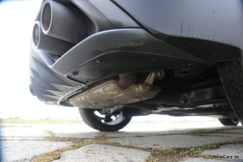

Keine Ahnung ob dieses Bild akkurat ist. Oder ob der Auspuff Strang eher symbolisch ist.
1000084179
Ansonsten gibt es noch dieses Bild von hier https://www.newcarz.de/cupra-leon-vz-mit-300-rappen-unterm-blechkleid/
1000084180

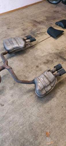

Interessant, da sieht er zumindest anders aus als der ESD vom VZ Kombi. Der sieht so aus:
87050c90-c55f-40f9-8883-6eb5732ff09b
