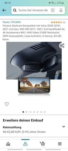

Hat jemand von euch Erfahrungen mit dem Produkt?
Link zur Dashcam Amazon
Die Bewertungen scheinen gut zu sein aber man weiss ja nie

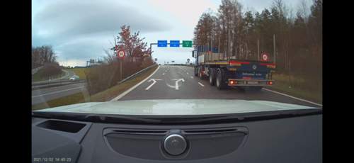

Ich kann die Dashcam Aufnahme hier nicht anhängen. Das verweigert die Forensoftware.
Habe es mal auf YouTube hochgeladen.
https://youtube.com/watch?v=wSpkLcSJsDE&feature=shares

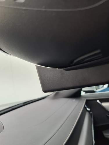

Zum Anfang habe ich einen Platz für dies lange Kabel und dem Stecker gesucht. Einzige bequeme Lösung war, dies Kabel mit Stecker nach vorn zu verstauen. Foto von außen mit dem erkennbaren roten Stecker. Dies habe ich rückgängig gemacht wegen der Sensorik. Danach habe ich alles in das Kameragehäuse gequetscht.
Ich wollte nicht das große Volvo Sensoren-Gehäuse demontieren um die Kabel unter dem Himmel zu verstecken.
