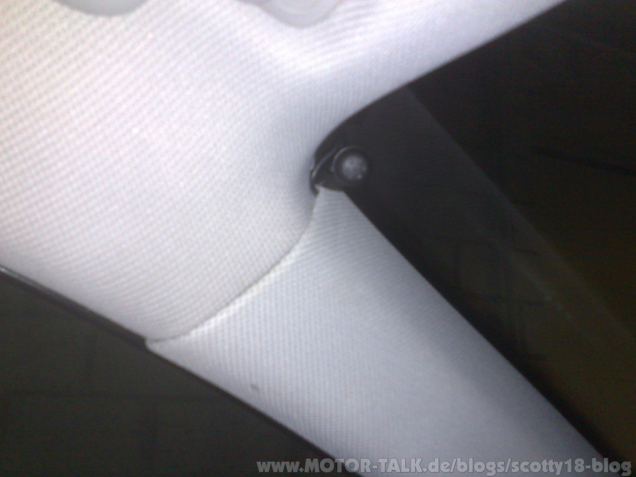

DAS mic brauchst du :
http://www.fiscon-mobile.de/products/img/mic_small.jpg
wird hinter der Asäule geclipt und hält sehr gut, irgendwo in meinem Blog sind glaube ich auch fotos davon.

Ich stimme dir zu, dass das A-Säulen Mikro auf jeden Fall funktioniert.
Aber warum denkst du, dass dieses http://www.fiscon-mobile.de/products/img/mic_uni_roof.jpg nicht funktioniert?
dazu kann ich dir nicht sagen, optisch finde ich es nicht schön- zudem muss ein loch in den himmel !
ja ich denke du hast recht, das A-Säulen Mikro sollte auch einfacher einzubauen sein.
Hab mir das Bild aus deinem Blog auch grad nochmal angeschaut:
http://static.motor-talk.de/.../07022010056-57528.jpg
Da kann man optisch nicht meckern!
Dann werd ich dieses bestellen!
Danke für deine Geduld 😉
