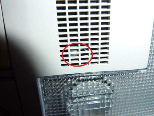

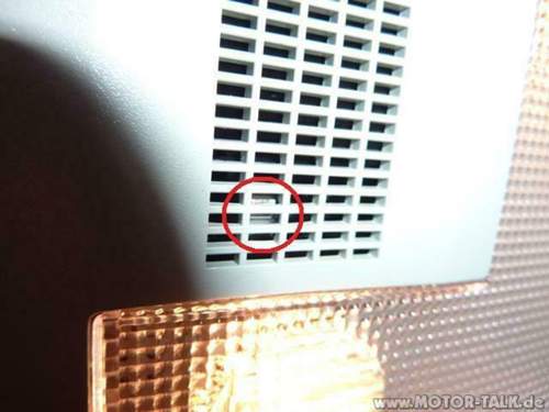

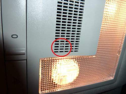

Gestern habe ich für meiner Polo ca. 1 Stunde mit unsichtbare Mikrofon im Innenleuchte eingebaut. Innenleuchte demontieren und Mikrofon wie hier eingebaut, zuvor muss die schwarze Lichtschutzplastik entfernen und Mikrofon eingeclipst. Dann der Mikrofonkabel durch den Dachhimmel entweder durchgezogen oder auch zwischen Windschutzscheibe und dem Dachhimmel einen Spalt offen und den Kabel eingelegt. Die A-Säule Blende habe ich nicht demontiert und habe nur den Spalt am Türdichtung mit Plastik Keil offen und der Mikrofonkabel eingelegt. Dies gilt nicht mit dem Kopfairbag, der muss die Blende demontieren. Der Einbau war nicht schwer und jeder der kann, kann er auch selber machen.

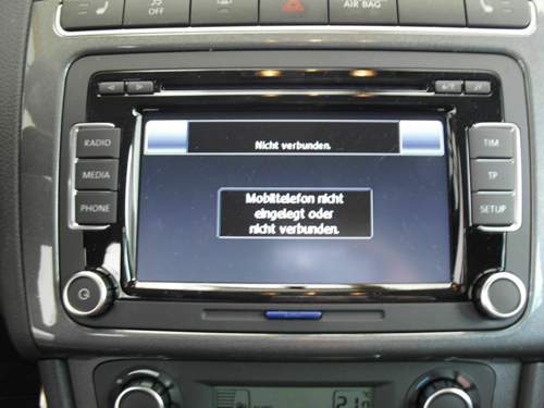

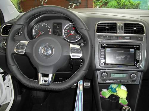

Also alles eingebaut und an RNS 310 (ab Version 0351) angeschlossen und Zündung eingeschaltet und Taste Phone drücken uuuuund schwupp und das Telefonbild im RNS 310 ist da und funktioniert ohne Radiocode und ohne Codierung und erkannt über Bluetooth mit meinem Handy mit Passworteingabe laut im Fiscon Bedienungsanleitung und ist gekoppelt. Telefonbuch übertragen alles perfekt. Anrufversuch perfekt, Sprache perfekt verständlich.
MFA ist nicht drin nur bei Polo GTI mit MFA+ (brauche ich auch nicht unbedient) 😉
Ich freue mich ohne Handyhalter am Amaturenbrett nicht wie ab Werk mitmontiert 🙂
