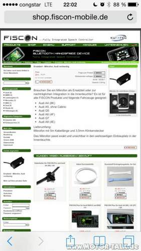

kann mit bitte jemand sagen, welches Mikro ich für das Kufatec für die Deckenleuchte im Seat Exeo benötige.
Danke und Grüße
Capitanowitsch
Für die Fiscon FSE müsste das passen http://shop.fiscon-mobile.de/.../...l_-_mikrofon,_audi_rechteckig.html
Es gibt auch ein rundes für die Lampe welches etwas knapp in das Loch für das BOSE Mikro passt. Das Loch wäre aber nur frei wenn BOSE nicht verbaut ist.
Na super link , geht leider nicht . Suche nach Art.Nr.: 36338-1
