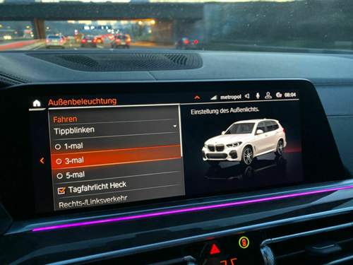

Hier mal nach der Codierung
@gimix90 schrieb am 19. Dezember 2019 um 08:04:20 Uhr:
Nur zum Verständnis, das musstest du irgendwie codieren?
Mit der normalen 11/2019 hat man diese Einstellung nicht?
Ich würde auch gerne das Tagfahrlicht Heck aktievieren, habe diese Einstellung aber trotz 11/2019 nicht.
ja genau musste extra Codieren damit da 5x steht davor stand da nur 1x und 3x.
Das mit TFL Heck hab ich eig nicht codiert sollte mit 11/2019.40 gekommen sein.
Eigentlich sollte das Hecklicht beim TFL seit 07.2019.xx sowieso mitleuchten.
Mit 11.2019.xx ist es aber wieder deaktivierbar.
1x Blinken!! Das einzustellen entbehrt jeglicher Vernunft. Warum das möglich ist entschließt sich meinem Verständnis.
