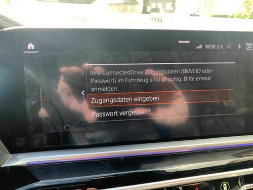

Seit den Update 11/2029.55 kann ich mich trotz korrekter Eingabe aller Daten bei Connected Drive im Fahrzeug nicht anmelden. Bei jedem Neustart erfolgt die Anzeige der Anmeldeplattform. (s. Bild)
Über die App nicht weiterhin angemeldet und alles funktioniert.
89e9ab0d-82cb-49d2-81c4-f9e444e9fe8a
....update 11/2019.55 nicht 2029. und es sollte heißen: Über die App bin ich weiterhin angemeldet und alles funktioniert.
Kommt bei mir auch jedes Mal - so langsam geht es mir auf den Geist wie schlecht das alles läuft!!
Auch bei mir dasselbe Spiel, hab schon alles versucht, aber die korrekten Anmeldedaten werden nicht akzeptiert...
Die App indes läuft einwandfrei. Versuche heute mal mein Passwort zu ändern (weniger Sonderzeichen), hab irgendwo gelesen, dass das was bringen würde, auch wenn ich es mir nicht vorstellen kann...
Der Witz dabei ist doch auch noch der, dass die meisten Logins als Passwortkriterium heute Sonderzeichen, Zahlen und Groß-und Kleinbuchstaben vorschreiben. Kindergarten.
Bei mir geht es inzwischen wieder. Die PW-Änderung allein hat aber nix gebracht. Dann Profil im Auto gelöscht, 30sec Reset. Danach ging erst mal gar nix mehr, keinerlei Connectivity mehr, alles tot. Die Hotline konnte auch nicht helfen. Ausser 30sec Reset wussten die auch nicht wirklich was. Sollte Apps&Services aktualisieren, ging aber erst nicht, da ausgegraut bzw. Fehlermeldung. Nach nochmaligen Reset und Auto einige Zeit stehen lassen kam die Connectivity irgendwann wieder zurück. Konnte wieder ein Profil anlegen+CD Anmeldedaten eingeben. Im Moment funktioniert es soweit. Aber natürlich waren alle Settings weg. Wozu gibt es dann überhaupt diese CD Profil Synchronisation?

Ich hatte es auch. In die App gegangen, Passwort geändert, d.h. Die Sonderzeichen raus, dann wieder im Auto angemeldet. Musste nichts löschen oder sonstiges. Bitter jetzt ein Passwort ohne Sonderzeichen zu haben aber anscheinend hängt dort das Problem
@Gerayd schrieb am 5. März 2020 um 23:23:24 Uhr:
Ist so. War bei mir genau so. Ohne Sonderzeichen wird es im Auto akzeptiert.
Ich habe jetzt die Version 03/2020.24 bekommen. Sie funktioniert einwandfrei. Auch mit Sonderzeichen im CD Passwort.
