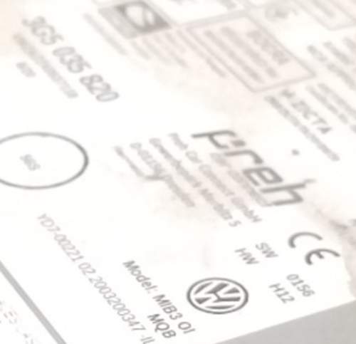

Was ist denke aktuellste für MIB3? Ich hab da 0841, kann das sein?
Bei HW57, ja. Bei HW12 und 22 ist es 330
Sind die HW Unterschiede verschiedene Hersteller?
Oder was bedeutet das?
Verschiedene Generationen, zumindest bei 12 und 22
HW12 MJ20 und HW22 ab MJ21 sind Pre als Hersteller, andere HW Versionen zB 57 andere Hersteller.
Ist das also wegen Preh so schlecht (gewesen)? Mein MIB 2/2.5 ist von Harman.
Schlechter die Softwareversion und nicht die Hardware. Mit 0278 läuft auch die HW12 perfekt.
Man kann mit der HW12 und SW>0278 Glück haben, oder aber 2 verschiedene HW12 Steuergeräte, die immer wieder Resets machen (trotz SW 0278). Nicht ohne Grund gab es HW22 nach 1Jahr. Letztens habe ich HW25 gelesen, also ist weiter daran gearbeitet worden (kann natürlich auch nur Kostenoptimierung gewesen sein)
Bei LG Units ist die 0841 die aktuellste bei VW und bei Joynext ist 0330 die aktuellste
HW 12/22/25 sind alle von Joynext
HW 5x/6x ist immer LG
Ich kenne Joynext jetzt nicht, aber sind die irgendwie mit Preh verbunden?
HW12 ist definitiv von Preh.
HW12 von Preh
Kurz gegoogelt und die Antwort ist ja.
@kievit schrieb am 28. April 2024 um 13:44:19 Uhr:
TechniSat = PREH = PCC (PREH Car Connect) = Joynext
Alles das selbe, nur andauernd neuer Name
