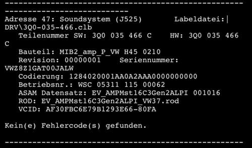

In der Beschreibung steht: VW drivers, please note, that a Dynaudio external amp without INDEX will not work after conversion!
Was ist damit gemeint? Ich habe Dynaudio. MfG Andreas
Der Dynaudioverstärker hat mehrere Version durchlaufen seit Produktionsbeginn. Es gibt Teilenummern mit und ohne Index. Wenn Du einen ohne einen Indexbuchstaben hinter der Teilenummer hast, wird er mit der geflashten Unit nicht mehr funzen.
Mit Diagnoseadapter und Software Teilenummer vom Verstärker (Stg 47) auslesen. Aufs Etikett (Amp sitzt unter dem Fahrersitz) würde ich mich nicht unbedingt verlassen.

Okay, vielen Dank. Ich werde am Wochenende, mit VCDS das Stg47 auslesen. Was mache ich, wenn der Amp wirklich keinen Index besitzt, dann muss ich einen aktuellen holen? Kann man den Amp so ohne weiteres tauschen, oder muss dann wieder Codiert werden? Mir ist gerade eingefallen das ich erst eine Autoscan gemacht habe. Mit freundlichem Gruß Andreas
.jpg
Ist doch Index C

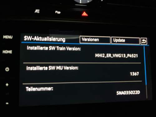

ich blicke nicht ganz durch. Ist die Version 1427 jetzt neuer oder älter als 1367?
Habe zuletzt auf 1367 Update gemacht und das sollte das letzte und aktuellste für mein MJ18 sein?!
Die Version 1427 ist die aktuelle für MIB 2, so wie ich es habe. Und die Version 1367 ist für MIB 2.5 die neueste. MfG Andreas
Alles klar, danke

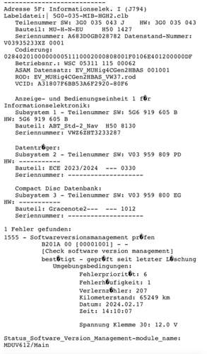

Hallo, ich habe heute das Firmware-Update 1427 auf meiner MIB 2 Main Unit durchgeführt. Es hat alles gut funktioniert. Ich habe nach dem Update das VCDS gestartet und habe im 5F einen Fehler. Kann mir bitte jemand helfen wie ich den beheben kann? Vielen Dank. Mit freundlichem Gruß Andreas
