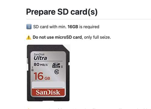

Ja, nur als Beispiel: Im Hub steht neue SD Karten nutzen. Es steht aber nirgendswo, daß man auch keine Micro-SD mit Adapter nutzen sollte. Das kann gut gehen, aber eben auch nicht. Wenn man bei so etwas keine Erfahrung hat, denkt man über solche Sachen nicht unbedingt nach. Im Auto Flashen sollte immer mit Ladegerät gemacht werden. Der Passat zieht, je nach Ausstattung, gerne mal 15-20A mit Zündung an. Ist auch nicht jedem bekannt.
Wie gesagt, man nimmt sich Zeit dafür und liest ALLES durch. Dann findest Du auch den Part mit der SD-Karte (siehe Screenshot im Anhang, den Typo würde ich mal verzeihen 😁).

SD-Karte
Das mit Micro SD steht zumindest in der Beschreibung.
Okay, daß mit der SD Karte habe ich in der Tat im Schnelldurchgang überlesen. Mein Fehler.
