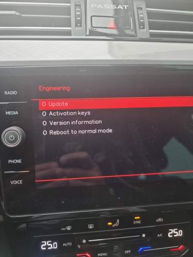

Klar kann man alles drüber bügeln (auch Downgrades klappen), wenn man den SWDL auf manuell umstellt und alle Kästchen beim Update auf Y setzt.
@x5vision schrieb am 20. October 2023 um 10:55:29 Uhr:
@casiosv schrieb am 29. September 2023 um 12:10:59 Uhr:
Ok. Aber ist es möglich noch mal auf die gleiche Firmware zu „updaten“? Oder habe ich noch andere Möglichkeiten das System sozusagen neu aufzusetzen? Hab mal was von einer mib-toolbox gehört. Kann man damit evtl. was erreichen. Habe immer noch die Vermutung das der Fehler aus der Software kommt und nicht aus der Hardware.
Kannst du das noch mal für nicht eingeweihte wiederholen? SWDL? Welche Kästchen? Was?
Mit Diagnose Tool (VCDS) das Engineering Menü (Green Menu) im Discover Pro aktivieren und dort dann das manuelle Update erzwingen. Dann erscheint auch im Update Menü SWDL Punkt über diesen dann die Firmware eingespielt wird. Wenn man es noch nicht gemacht hat, sollte man jemand aus der Gegend suchen, der es kann, bevor man die Unit brickt.
