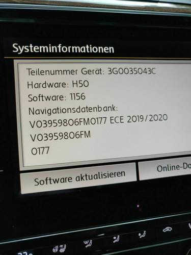

Habe heute morgen mal ein Foto von meinem Software stand gemacht.
Was geht da jetzt noch aktueller? Ist das dp. (nicht irritieren lassen, da ist nur das neue DM Display drauf).
DP Stand
Die 1187 ist aktueller, du hast index C am Ende, der letzte Stand ist index D mit 1187
