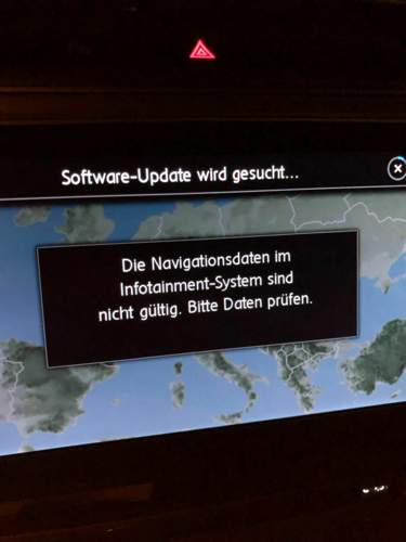

Nach Update auf 1187 kommt nach einer Minute dieses Bild. Update hat heute der freundliche durchgeführt. Aber ihm ist das wohl nicht aufgefallen. Wenn ich innerhalb der ersten Minute ein Ziel eingebe höre ich auch noch die Naviansage, aber ich habe kein Bild mehr. Außer das angefügte.
Mach mal ein reset des 5f, über 10s den power Knopf drücken.
Ansonsten hast du vor dem Update Änderungen mit einer Obd Software im 5f durchgeführt?
Danke für dein Tipp.
Ich hatte noch nie ein obd/vcds angeschlossen. Ich habe schon 3mal den powerknopf über 10s gedrückt, aber immer wieder das gleiche Bild.
Der obere Schriftzug „Update wird gesucht“ kommt daher, weil ich die Sd Karte mit aktuellen Navi Material eingelegt habe und gehofft hatte den Fehler damit zu beheben.
Was hattest du vorher für eine Version gehabt?
Habe seit paar Tagen auch die 1187 drauf, hatte aufgrund paar Änderungen zur vorherigen Version, Änderungen im 5f vorgenommen, hatte dann nach den Änderungen auch diesen screen, nach einen Reboot war es aber weg.
Eventuell muss bei dir auch in den APKs etwas vorgenommen werden, wenn du den Fehler nicht weg bekommst, Navi ist bei mir sw175 müsste vom Jahreswechsel sein, also vermutlich noch die aktuelle
Ich hatte vorher 0814 oder so ähnlich, definitiv 08XX. Auf jeden Fall etwas älter.
Blöde frage: was ist 5f?
Das Steuergerät, also das Navi. Ist der Name in VCDS. Bei mir hat der freundliche Update von 0867 auf 1187 gemacht, lief glatt.
Das ist Problem mit Daten Indexes. Du musst noch mal Navi-Daten von SD aktualisieren
Das versuche ich derzeit, aber er sagt immer keine Daten zum aktualisieren gefunden. Ich habe eine 64gb karte und das 7z Archiv auf die sd entpackt. Einmal als exfat formatiert und einmal als ntfs. Beide mal kein Erfolg. Aktuell probiere ich Daten über den Manager auf die Karte zu bringen. Vielleicht macht der etwas anders.
Ich glaube die Karte sollte als FAT formatiert sein.
Kann nur exfat oder ntfs auswählen.
Fat32 kann ich nicht auswählen, falls du das meinst.
die 64 gb Karte funktioniert nicht !!!!
