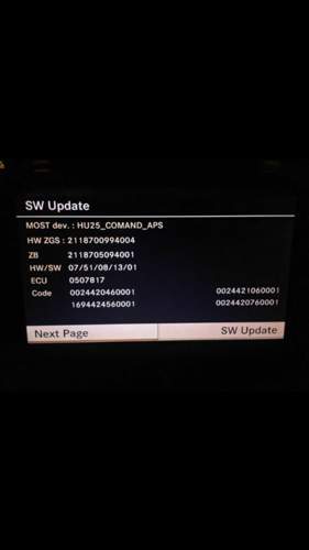

Beim Comand APS NTG 2.5 kann man die Firmware und Software Versionen nur über den "Engineering Mode" abfragen.
Wichtiger Hinweis: Nur gucken, nicht anfassen! 😉
Hierzu drückt man zeitgleich für ca. 10sek. die 3 Tasten "Auflegen", "*", "6".
Unter "Menu" > "SWDL" steht dann die HW/SW Nummer, z.B 07/51/09/29/00
Die beiden Zahlen an 3. und 4. Stelle geben die Firmwareversion an.

In solchen Fällen hilft u.U. ein Zwischenupdate auf eine Vorversion oder aber die freundliche MB-Vertragswerkstatt. Ein Update von der 3.0, bei entsprechend passender Firmware, auf 4.1 und höher geht aber problemlos direkt ohne Zwischenupdate oder Werkstattbesuch.
Ein Firmwareupdate kann ausschließlich in einer MB-Vertragswerkstatt eingespielt werden. Damit dass ohne Kosten durchgeführt wird, sollten als Gründe die Fehler "Gespeicherte Radiosender werden überschrieben." und "Bei Sperrung einer Autobahnabfahrt wird nicht die Abfahrt, sondern die gesamte Autobahn als gesperrt angesehen. Damit wird dann eine unnötige Ausweichroute über die real gesperrte Abfahrt berechnet." angegeben werden.

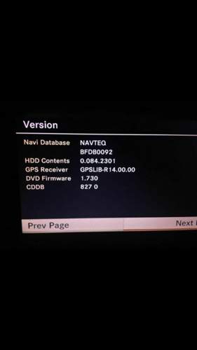

Die aktuell installierte Navigationssoftware findet man unter "Version" > "Next Page" > "HDD Contents"

Die Aktualisierung der Navigationssoftware dauert ca. 90 Minuten. Die DVD1 benötigt dabei ca. 60 Minuten und die DVD2 ca. 30 Minuten. Im Anhang die Fotoserie zum Updatevorgang (V5.0 auf V6.0) und die Engineering Mode Bilder der V6.0 mit der Firmware 09.29.

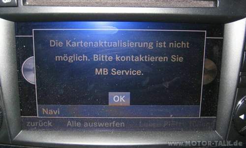

startet das Navigationsupdate auch wenn die falsche Firmware installiert ist?
LG
Nein natürlich nicht.
Für das Update ist eine Firmware 09.29 notwendig.
