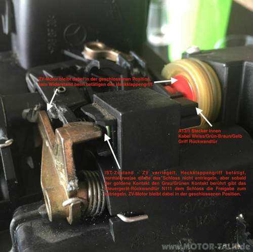

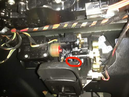

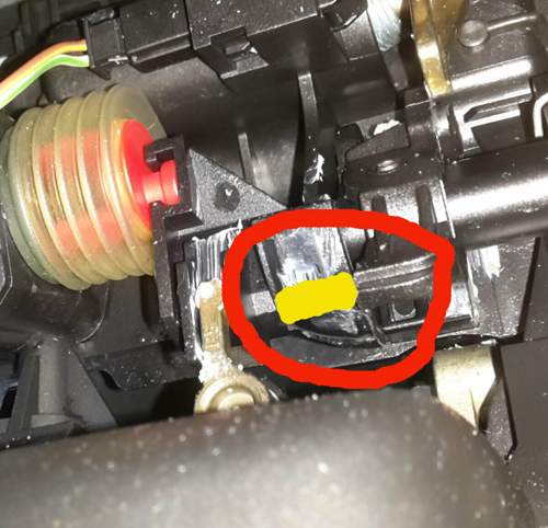

Hallo, ich habe ein ähnliches/selbes Problem.
S211 Bj.2005 mit Easy Pack Heckklappe.
Durch Zufall hat meine Holde herausgefunden das obwohl das Auto verriegelt ist, durch ziehen an der Entriegelung der Heckklappe, diese sich öffnet.
Da die Alarmanlage sofort anschlägt hab ich im Moment nicht so das Problem. Für den nächsten Sommerurlaub wäre eine Lösung aber schön!
Habe deshalb mal die Innenverkleidung geöffnet und mir fiel ein kleines Plastikteil entgegen. Ich habe es fotografiert. Der gelbe Teil ist der abgebrochene.
Könnte das der Ursprung des Problems sein?
Mich würde auch interessieren wie das Bauteil genau benannt wird.
