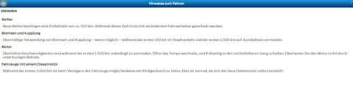

Hallo!
Ich habe mir für 1 Jahr (Langzeitmiete) einen taufrischen Fiesta 1.0 Ecoboost geholt.
Die Übergabe lief mit kaum einer Einweisung. Unterschreiben und fertig.
Eigentlich hatte ich vor, das Auto etwas einzufahren und die ersten paar Kilometer etwas langsam zu machen. Nach ca. 15 Kilometer ging es auf die Autobahn. Da habe ich gemerkt, dass daraus nichts wird, weil das Auto nicht wirklich flott ist. Von 95 PS spüre ich gar nichts.
Also dachte ich mir: "Der Verkäufer hat kein Wort über das Einfahren verloren, also egal." Ich hab dem Auto also ab 15 Kilometer Vollgas und hohe Drehzahlen gegeben. (sonst ist man mit dem Ding auch eine echte Behinderung).
Habe ich dadurch irgendwelche negativen Folgen zu erwarten? Muss man überhaupt noch Einfahren?

Die ersten 1500 km möglichst im mittleren Drehzahlbereich bleiben. In der Warmlaufphase behutsam beschleunigen und die Start- Stopp nicht benutzen. Mehr würde ich da nicht machen. Die Fertigkeitstoleranzen sind heute um ein vielfaches besser gegenüber noch vor 15- 20 Jahren . Deshalb auch kein Einfahröl mehr notwendig oder ein vorzeitiger Ölwechsel.
