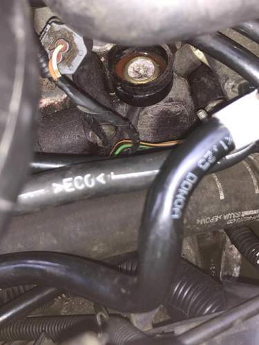

So habe den Fehler gefunden wieso der Wagen rumgesponnen hat und die Wegfahrsperre drinne war. Das eine Kabel im MSG-Stecker ist weggegammelt. Habe ein Foto hinzugefügt. Habe es erstmal provisorisch sauber gemacht und getrocknet und wieder erstmal reingesteckt.
Wegfahrsperre ist aus, jedoch startet er trotzdem nicht. Habe langsam den verdacht, das ein Mader sein unwesen getrieben hat.

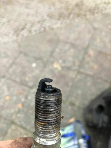

Update: Zündkerzen sind komplett nass. Werde jetzt schnell neue besorgen und gucken.
So er ist angesprungen aber säuft sofort ab wenn ich das Gas wegnehme.
Anscheinend spritz er zuviel Sprit rein und bei jedem erneuten starten wird es immer schwieriger.
Natürlich da er ja jedes mal mehr Benzin in den brennraum spritzt.

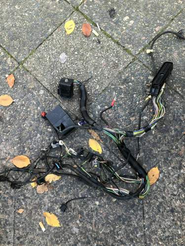

So habe jetzt die Ansaugbrücke runter und den Kabelbaum rausgenommen. Am Kabelbaum wurde ganz schön gebastelt.
Am Map Sensor konnte ich nichts festellen. Gibt es eine möglichkeit den zu messen?
Habe jetzt mit einem Multimeter den ganzen Stecker wo Map, Drosselklappe usw. dran ist auf durchgang gemessen bis hin zum MSG Stecker.
Kabelbruch liegt nicht vor.
Bleibt nur noch der Map Sensor und das Steuergerät selbst.

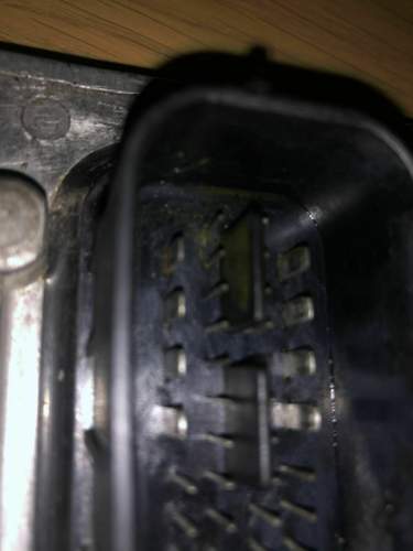

Hab jetzt was anderes fesgestellt was mir gar nicht gefällt. Am Steuergerät selbst scheint was kurzgeschlossen zu haben, wie auf dem Foto zusehen ist.
Die Frage ist nun, ob diese Stelle bzw. Pins dafür verantwortlich sind diesen Fehler auszulösen!? Eine Pinbelegung wäre nicht schlecht um zu schauen wo in dem Bereich die Kabel hinführen.
Hatte das Steuergerät geöffnet letztens aber nur die Oberseite. Beschädigungen waren keine zusehen bzw. Wasser, wie ich auf die Unterseite komme weiß ich nicht. Geklebt?
Denke wirklich das dass Steuergerät eine weg hat und alles für die Katz war...
man kann es nicht gut erkennen, aber das sieht nach Feuchtigkeit (oxidation) aus, da ist wohl Wasser in den Stecker eingedrungen. Wie sieht der Anschlussstecker aus?
Du könntest mal alles reinigen, den Stecker mit Kontaktspray einsprühen, alles zusammenbauen und testen.
ja ...
