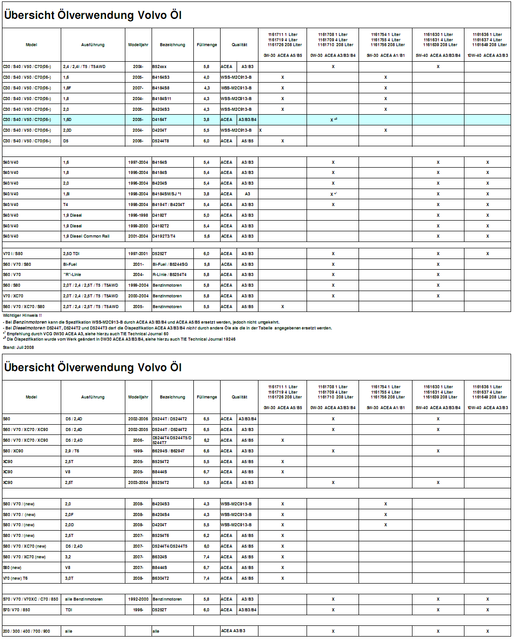

Ich weiß ja nicht wo du dein Motoröl kaufst , aber alle deine aufgezählten Öle bekommt man deutlich billiger als das genannte Fordöl , im Klartext , besser und billiger !
Ich würde mich mal etwas genauer informieren , niemand wird gezwungen das minderwertige Fordöl zu benutzen , auch wenn es gerne so dargestellt wird , ne Alternative gibt es immer !
Kenne einige Fordfahrer die dieses 5W30 als A3/B3 fahren mit Segen von Ford !
Vovo schreibt für den 1,6l TDCI neuerdings 0W30 A3/B3 vor.Die werden dafür ihre gründe haben.
Übrigens ist das 5W30 nach Fordnorm eines der teuersten Öle im Handel,erst kürzlich gesehen das das M1 5W30 A1/B1(Mogelpackung) ca 20€ teurer im 5l Kanister angeboten wurde als das 0W40.

@ SirDonald: Könnte es sein, dass Volvo auch Kunden hat die nahe am Polarkreis ihre Fahrzeuge laufen lassen......
