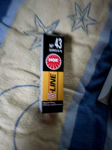

Hab ein ähnliches Problem und werde die Zündkerzen mal austauschen.
Kann da jemand eine Referenznummer posten? Müssten ja für 169 die gleichen sein... und am besten gleich alle 4 Stück, denke ich?
Ich habe diese Zündkerzen gekauft. Allerdings waren die Kerzen eher nicht das Problem sondern tatsächlich die Motorsteuerung.
