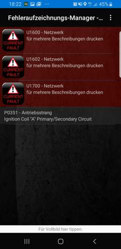

ich hoffe Ihr könnt mir helfen.
Also die Motorkontrollleuchte ging an und am nächsten Tag startet das Auto nicht mehr. Die Batterie sieht meiner Meinung in ordnung aus, da alle lichter gehen.
Nach Fehlerauslesen zeigen sich viele fehlmeldungen:
PO351 Antriebsstrang
U1600
U1602
U1700
Mein erster verdacht ist auf die Zündkerzen oder Zündspule, was meint ihr?

2. auslesen
Zündkerzen und/Spulen tauschen schadet nie...
Der P0351 lässt aber nichts Gutes verlauten.... Hauptsächlich ist eine Endstufe vom MotorSTGR hinüber.
Das kannst du aber mit einen Multimeter selbst prüfen....
Auf dem Aufkleber am STGR steht welches verbaut ist.. IAW 5AF xx oder 4AF xx.
Anleitungen findest du auf meiner Seite..
5AF - https://www.iaw-tec.de/shop_content.php?coID=82
4AF - https://www.iaw-tec.de/shop_content.php?coID=200
Den U1600 kannst du ignorieren, den hat jeder Fiat drin :-) Ist die Starterbatterie zu schwach, fällt das Bordnetz in Unterspannung und der Schlüssel wird für einen Bruchteil einer Sekunde nicht erkannt und schon knallt es dir den Fehler rein.
U1602 bedeutet, dass die Kommunikation im CAN-BUS gestört ist, bzw. ein oder mehrere Geräte haben sich nicht ordnungsgemäß angemeldet
U1700 - Netz Can (NCM - NBC), Probleme mit dem Bordcomputer bzw. Knotenpunkt...

So Zündspulen und Zündleitungssatz wurden heute gewechselt und der Fehler P0351 ist geblieben 🙁
Das Auto hat heute morgen einmal gestartet im kalten Zustand und danach nicht mehr.
