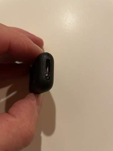

Da es bei meinem Token schwierig war, den "Deckel" mit Restharz drin nach dem Batteriewechsel wieder auf den Teil mit der Elektronik und der Batterie zu setzten, habe ich mehr oder weniger mühselig das komplette Harz aus dem Deckelteil herausgekratzt. Dafür immer mal wieder zwischendurch in den Backofen. Zum Schluss brachen dann größere zusammenhängende Harzteile heraus, bis der Deckel komplett leer war und sich passgenau wieder aufsetzen ließ.
Einmal quer und einmal längs sauber mit schwarzem Isolierband umwickelt und sieht aus wie neu.
Viel Spaß

Vorher...
