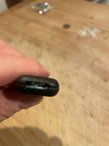

nach noch nicht einmal 6 Monaten ist die Batterie des Wearable Schlüssels (500e Steinoptik) verbraucht. Ein Batteriewechsel ist nicht möglich (zumindest sieht alles vergossen aus).
Hat der Schlüssel evtl. einen Akku? Wenn ja, kann der im Auto induktiv geladen werden?

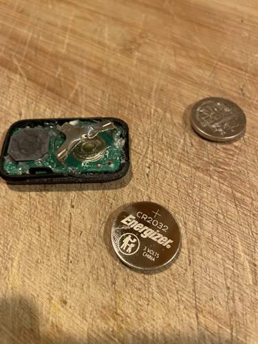

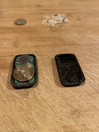

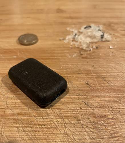

... zerlegt...
... nachher
