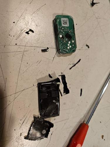

Ergänzend zum Video von @KlausKoblach möchte ich meine Bilder dazu zeigen.
Um an die Batterie zu kommen, habe ich dann nach dem Entfernen vom Gehäuse mit dem Dremel die Batterie freigelegt.
Das letzte Bild mit den roten Linien zeigt die Schnittpunkte wo ich den "Pluspol" aufgeschnitten habe, um die Batterie raushebeln zu können.
Wichtig ist, dass zu Schluss alle 3 Punkte vom Pluspol wieder mit dem Pluspol der Batterie versorgt werden.

Die Bandschleifer-Methode finde ich ehrlich gesagt sehr brachial. Das Öffnen des Gehäuses und das Entfernen der Vergussmasse im Ofen funktioniert ja, ist schonender und erlaubt es, dass originale Gehäuse weiter zu verwenden. Die bisherigen Ausfälle sind meiner Einschätzung nach auf Kontaktprobleme im Batteriehalter zurückzuführen. Die hatte ich ja auch zunächst, konnte das aber durch Unterlegen von etwas Kupferlitze beseitigen.
Tom
Das ist auch meine Meinung. Das Öffnen des Gehäuses mit Erwärmen ist recht unproblematisch. Man sollte lediglich von den Halteklammern/Clips wissen, die die Gehäuseteile zusammenhalten. Diese sind an den Längsseiten ca. 2/3 der Gehäuselänge von der "offenen" Seite (Spalt), wo man die Batterie sieht, entfernt. Am Einfachsten schneidet man die durch Entlangritzen mit einem Papiermesser/Skalpell auseinander.
Viel aufwendiger ist dann das Rauspopeln der Batterie ohne Beschädigung der Halteklammer. Und dieser Job bleibt unverändert bei der Bandschleifer-Methode. Wenn einem das nicht gelingen mag oder zu diffizil erscheint, kann man immer noch den Weg mit der externen Batterie in einem neuen Gehäuse gehen. Dabei wird aber auch die Batterie mehr oder weniger gewaltsam rausgehebelt, wodurch der Lötkontakt vom Batteriehalter beschädigt werden kann.
Patrick
