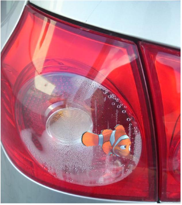

Ein Garantiefall ist übrigens folgendes:
http://www.motor-talk.de/forum/aktion/Attachment.html?attachmentId=137524
PS: Ich habe mit absicht einen Golf genommen!

Oh Mann, ES IST WASSER IN DEN RÜCKLEUCHTEN UND KEIN BANALES ANLAUFEN!!!
Zwar nicht ganz so heftig wie bei dem Golf, aber dennoch ein Garantiefall. Selbst Opel sieht das so, sonst hätte der Händler dies ja offensichtlich nicht auf Garantie gemacht. Auch wenn das leider nicht so viel gebracht hat.
Oder willst Du mir jetzt erzählen, dass Opel das macht weil ich so ein nettes Kerlchen bin? Wenn das normal so wäre, dann hätten die das gleich so gesagt. Gerade in der jetzigen Zeit haben die bestimmt keinen Garantiefall zu verschenken.
