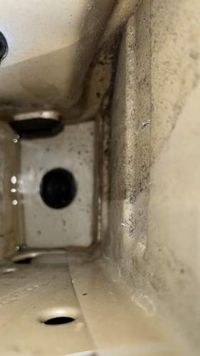

Hi, bei meinem Polo 9n Bj 2004 ist auf der linken Seite Kofferraum feucht. Nach einer Suche und Wasser ablaufen massen, sah ich, wie das Wasser durch die Rückleuchte eindringt.
Wisst ihr ob man neue Dichtungen dafür bekommt oder komplett neue rückleuchten kaufen muss?
@MBEKlasse schrieb am 11. September 2022 um 21:52:14 Uhr:
Da gibt's Dichtung Set für die Dichtungen von der Rückleuchten
6Q0 998 145 Dichtungssatz
6Q0 998 146 Dichtungssatz
Ein Satz für Links ein Satz für Rechts!

Ich habe das Problem einfach zugeklebt, und man muss mit einem Lappen am besten das Wasser hinterm radkasten weg machen. Entweder mit Lappen, oder von unten Stoßstange ab, da gibt es einen Stopfen.
